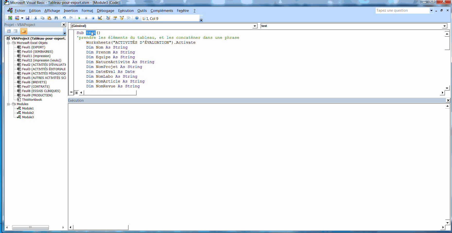

    il faut trimer toute tes variables
    regarde dans la fentre d'execution
    Sub test()

    Nom : demo2.gif
Affichages : 528
Taille : 1,28 Mo

    Un grand merci pour ton bout de code !
    Je ne connaissais pas la fenêtre d’exécution, c'est plus facile pour travailler son code
    Après avoir affecté cette macro à un bouton, il n'écrit que la dernière phrase concaténée ("Tennis Armelle ..."), au lieu d'écrire les phrases les unes en dessous des autres, ce qui me parait logique puisque j'avais indiqué
    Worksheets("impression").Activate
    Worksheets("impression").Range("A4").Select
    Selection.Value = Phrase
    Donc il me colle la "dernière phrase" en A4. Mais comment faire pour qu'il me colle chaque phrase en A4, A5, A6, A7 etc ...?

    ben oui cette fenêtre c'est comme le "console" pour beaucoup de langage
    du coup je suis aller un peu plus loin
    j'ai fait une fonction qui te renvoie un tableau de tableau (je sais c'est rigolo)
    dans mes_equipes tu a tout
    il te sera facile dans la boucle a la place des debug.print les placer dans tes cellules selon leur indexs
    les commentaires et exemples parlent d'eux mêmes c'est assez simple
