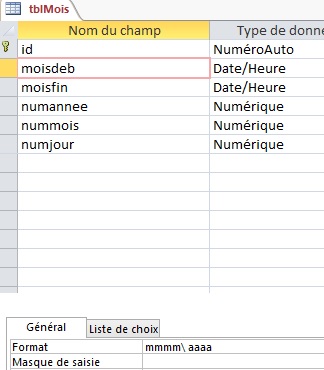

    Je vous signale que j'ai ajouter un nouveau champ à la table "tblMois" qui est remplie à votre code.
    Nom : CaptureTableMoisGeneres5.PNG
Affichages : 121
Taille : 9,1 Ko
    Comment dois je adapter votre code avec le nouveau champ LibMois que j'ai créé et devrais contenir par exemple Janvier 2019; Février 2019.
