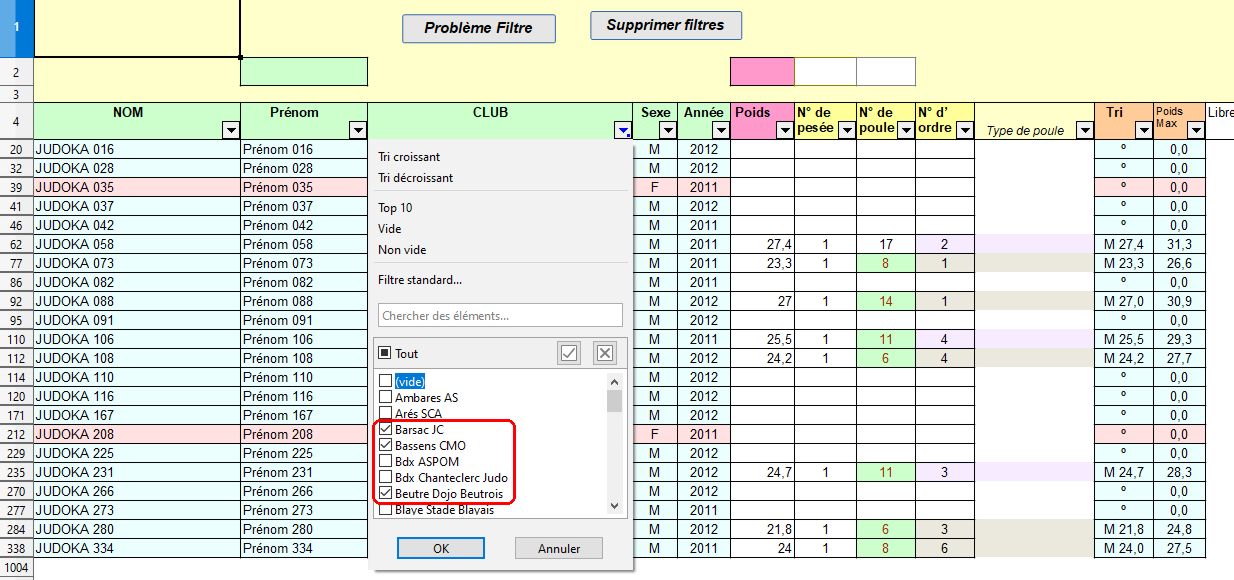

    Le Filtre manuel :
    Nom : pb filtre 4.jpg
Affichages : 1396
Taille : 159,5 Ko

            oDescFiltreOld = oPlageDeDonnees.referredCells.createFilterDescriptor(TRUE)    'descripteur vierge
            oDescFiltreOld.ContainsHeader = TRUE
            oDescFiltreOld.UseRegularExpressions = FALSE
            oPlageDeDonnees.AutoFilter = TRUE
        End If
        ' Descripteur actuel
        oDescFiltreOld = oPlageDeDonnees.FilterDescriptor
        oChampsFiltres3old() = oDescFiltreOld.FilterFields3
        iQteChampsFiltres = Ubound(oChampsFiltres3old)
        ' Effacer le filtre
        oDescFiltreOld.setFilterFields(array())
        oPlageDeDonnees.referredcells.Rows.Isvisible = True
        oPlageDeDonnees.refresh
        ' Nouveaux champs du filtre
        If iQteChampsFiltres = -1 then
            ' Aucun filtrage : définir le filtre 'non pesés' de la colonne « Tri »
             Redim Preserve oChampsFiltres3new(0)
            With oChampsFiltres3new(0)
                .Field = 10
                .Operator = com.sun.star.sheet.FilterOperator.EQUAL
                With oValeursChampFiltre3(0)
                    .IsNumeric = FALSE
                    .NumericValue = 0
                    .StringValue = "º"
                End With
                .Values = oValeursChampFiltre3
            End With
            ' Appliquer le filtre
               oDescFiltreOld.setFilterFields3(oChampsFiltres3new)
        Else
            If iQteChampsFiltres = 0 And oChampsFiltres3old(0).Field = 10 then
                 ' Si uniquement filtre 'non pesés' : utiliser le filtre effacé
            Else
                ' Si le filtre a plusieurs champs
                iNumChampFiltre = -1
                For idx = 0 to iQteChampsFiltres
                    If oChampsFiltres3old(idx).Field = 10 then
                        ' Filtre non pesé actif
                        bFiltreNonPesesActif = TRUE
                    Else
                        ' Ajouter les anciens champs à la nouvelle table de champs
                        iNumChampFiltre = iNumChampFiltre + 1
                        Redim Preserve oChampsFiltres3new(iNumChampFiltre)
                           oChampsFiltres3new(iNumChampFiltre) = oChampsFiltres3old(idx)
                    End If
                Next idx
                If Not bFiltreNonPesesActif then
                    ' Si le champ «Tri» n'est pas filtré
                    ' Ajouter un filtre 'Non pesés' sur la colonne « Tri »
                    With oChampsFiltres3new(iNumChampFiltre)
                        .Field = 10                    'K : Tri
                            .IsNumeric = FALSE
                            .NumericValue = 0
                            .StringValue = "º"
                        End With
                    End With
                End If
            End If
        End If
    End Sub

    Ce n'est plus Résolu !
    Je n'avais pas eu besoin de cette macro depuis 2 ans (interruption cause COVID)
    Ce qui fonctionait très bien avec la version 6.2.5 ne fonctionne plus avec la version 7.3.7.2
    C'est curieux, les champs sont correctement définis mais SetFilterFields3 ne fonctionne pas
    Patrice

    Par défaut Avez-vous trouvé une solution?
    Patrice, excusez mon français, ce texte a été traduit de l'anglais par Google. J'ai exactement le même problème que vous signalez ici : une macro Calc qui fonctionnait bien sous LibreOffice v7.1 mais échoue sous v7.4. Je suis d'accord que le problème est lié à un changement dans TableFilterField3.
    Avez-vous découvert une solution ? Je ne trouve aucune information utile sur TableFIlterField3 sur Internet. Merci pour toute aide.

    Par défaut Voici une solution
    Apparemment, quelque temps après LibreOffice la v7.1, la définition de com.sun.star.sheet.FilterFieldValue a été modifiée pour ajouter deux nouvelles propriétés : FilterType et ColorValue (tous deux LONG INTEGER). En plus de définir correctement la propriété IsNumeric, vous DEVEZ également spécifier FilterType comme com.sun.star.sheet.FilterFieldType.NUMERIC ou com.sun.star.sheet.FilterFieldType.STRING. Quand j'ai fait cela, mon filtre a fonctionné sans autres changements. Voir this
    link pour l'énumération de FilterType. Je n'ai pas poursuivi le filtrage par couleur.
    J'espère que ceci vous aide.
    Charly

    Merci, cette information m'a permis de ré-utiliser mon ancien filtre de type TableFilterField3 que j'ai abandonné.
    L'inconvenient, c'est que lorsqu'on charger la table d'un filtre existant, FilterType est toujour défini comme NUMERIC même lorsque IsNumeric = FALSE.
    Il faut donc balayer toutes les valeur pour redéfinir correctement FilterType.
    J'ai utilisé une boucle du type :
    ffy = ffx.values
    nbv = Ubound(ffy)
    For ix2 = 0 to nbv
        If ffy(ix2).IsNumeric = FALSE then
            ffy(ix2).FilterType = com.sun.star.sheet.FilterFieldType.STRING
        End If
    Next ix2
    ffx.values = ffy
    Encore merci, cordialement
