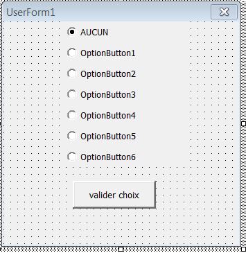

    Salut.
    Perso, je travaille avec la propriété GroupName que tu peux associer aux optionbutton.
    Nom : 2019-08-19_192151.png
Affichages : 7562
Taille : 30,7 Ko
    La propriété GroupName permet d'associer les boutons d'option qui doivent "jouer" ensemble. Tu peux alors boucler sur les contrôles du userform au sein d'une fonction de ce dernier qui, au vu de ta demande initiale, renvoie True si une option est choisie et False si aucune n'est choisie.
    Voici le code de la fonction qui teste cela, et qui est utilisée par le bouton de commande.
    Private Sub CommandButton1_Click()
      If OptionSelected Then
        Me.Hide
      Else
        MsgBox "Vous devez choisir une option"
      End If
    End Sub
    Function OptionSelected() As Boolean
      Dim c As msforms.Control
      Dim Counter As Long
      Counter = 0
      Do While Counter < Me.Controls.Count And Not OptionSelected
        Set c = Me.Controls(Counter)
        If TypeName(c) = "OptionButton" Then
          If c.GroupName = "Test" Then OptionSelected = c.Value
        End If
        Counter = Counter + 1
      Loop
    End Function

    bonjour
    @Marcel
    je suis perplexe avec ceci avec le (do/loop)
    Option Explicit
    Sub Testoptions()
      With UserForm1
        .Show
        Do While .optionchoisie = False
          MsgBox Prompt:="Vous devez choisir une option"
        .Show
      Loop
      End With
      Unload UserForm1
    End Sub
    a moins qu'il soit impératif que le UserForm soit non modal ca n'est pas nécessaire
    exemple
    la sub
    Sub testx()
        With UserForm1
            .Show
            If .optionchoisie = False Then
                testx 'on rappelle la sub
            Else
                MsgBox "vous avez choisi l'option " & .optionchoisie
            End If
        End With
        Unload UserForm1
    End Sub
    dans le module du UserForm
    Public optionchoisie As Variant
    If aucun.Value = True Then
    optionchoisie = False: Me.Hide
    Else
    For i = 1 To 6
    If Me.Controls("OptionButton" & i).Value = True Then optionchoisie = i: Me.Hide
    Next
    End If
    End Sub
    apercu
