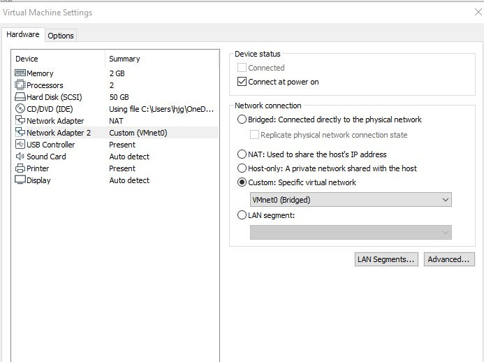

    2) Lorsque je veux rajouter une interface réseau en mode BRIDGE :
    et puis:
    Cela ne fonctionne pas :

    Je ne sais pas si c’est un problème Vmware ou un problème de ma VM Linux.
    Mais je n’ai pas ce dysfonctionnement avec VirtualBox.
    Peut-être pourriez-vous éclairer ma lanterne ?

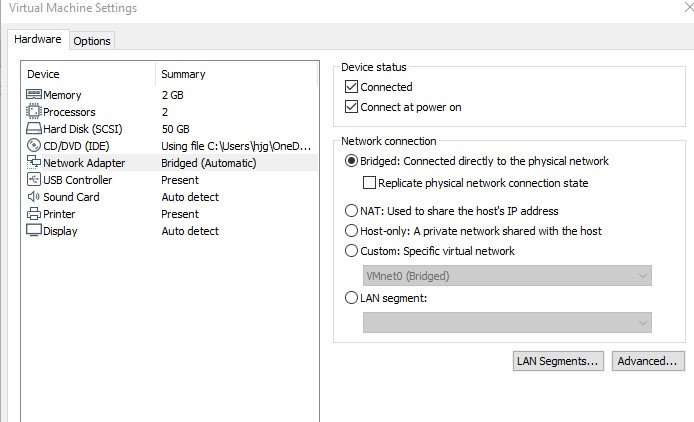

    Sélectionnes "Bridged connect VM directly to ..."
    Enseignant
    Août 2015
    Activité : Enseignant
    Inscription : Août 2015
    Messages : 21
    Ah, oui ? Très bien. Mais encore ?
    J’ai donc essayé cette config :
    Même problème
    J’ai testé une autre distribution Linux (Debian) cette fois ci avec VMware® Workstation 15 Player.
    Même problème.
    Je n’arrive pas à faire fonctionner une connexion Bridged.

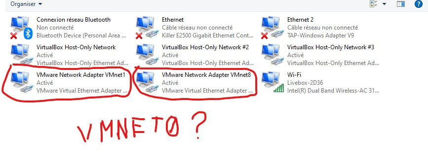

    A noter une chose :
    ( ma machine hôte est windows 10)
    S’installent automatiquement dans mon Centre réseau et partage deux cartes réseau Vmware :
    VMware Network Adapter VMnet1 (pour l’interface en mode host-only)
    Et VMware Network Adapter VMnet8 (pour l’interface en mode NAT)
    Mais quid de l’interface en mode Bridged qui devrait être « …VMnet0 » ?

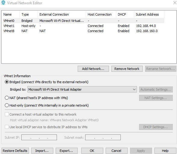

    Responsable Systèmes
    Gestion de parcs informatique
    Août 2011
    18 160
    Inscription : Août 2011
    Messages : 18 160
    C'est normal, identique chez moi en version player.
    Essayes de bien faire pointer ton pont uniquement sur la carte physique qui te sers pour aller sur Internet, par défaut toutes les cartes sont connectés.
