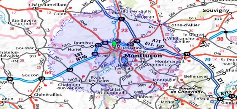

    Toujours avec Isochrone/Isodistance.
    J'ai un souci sur la gestion du polygon. Après avoir dessiné un premier polygon par exemple avec une distance de 10km et je fais une autre recherche avec une distance de 30km, je remarque que le premier polygon reste toujours sur la carte(sur la capture d'écran vous remarquerez que les deux polygons y sont affichés).
    Mon souhait est qu'à chaque recherche je supprime le précédent polygon au début du dessin du suivant et afficher que le nouveau.
    Mon code sur le polygon

    Vous remerciant d'avance pour votre réponse.
    Cordialement,
    DABOLA

    Un lien sur une page d'essai permettrait d'aider.
    Marc
    Avril 2020
    Inscription : Avril 2020
    Messages : 16
    Re,
    Je travail en local. Voulez-vous voir le code source ?
    Mai 2009
    2 133
    Inscription : Mai 2009
    Messages : 2 133
    Non, je ne veux pas le code source : il faut une peu travailler pour obtenir de l'aide !
    Il est simple d'installer son code sur un des nombreux hébergeurs gratuits et cela garantit aux testeurs une absence de problème de configuration locale.
    Marc
