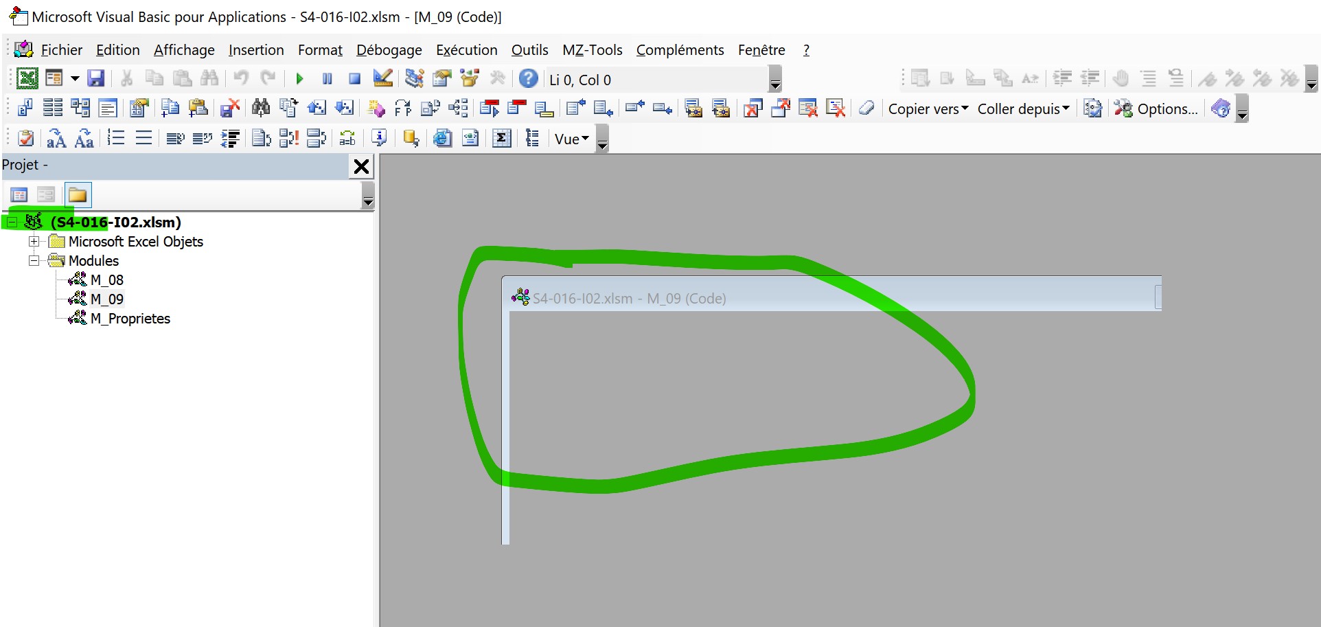

à mon avis ce n'est pas un soucis avec les librairies, car ce sont les librairies de base. à noter que si j'ouvre mon éditeur VBA, Dans mon Explorateur de projet il y a :
- Toutes les feuilles
- Tous les modules
- Par contre, à la racine de la branche il y a le nom du fichier mais par contre le nom du projet VBA ne s'affiche pas, comme s'il avait disparu.
- Lorsque j'effectue un double clic sur un des modules (idem si c'est sur thisWorkbook), voilà ce qui s'affiche (dans mon espace de travail un fenêtre grisée mais sans fond blanc)
