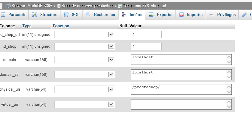

    J'exploite une boutique en ligne depuis 1 an et je faisais mes modification directement sur le serveur en ligne
    Maintenant je souhaite faire de gros changement du coup j'ai décidé de les faire en local avant de les mettre en prod.
    Alors
    1-j'ai importé les fichiers de mon serveur distant
    2-j'ai crée une base de donnée sur wamp
    3-J'ai importé ma base de prod
    4-J'ai modifié le fichier settings.inc.php
    5- j'ai modifié la table SHOP_URL pour paramétrer les bon chemins
    6- j'ai modifié les valeurs des champs PS_SSL_ENABLED et PS_SSL_ENABLED_EVERYWHERE de la table PS_configuration
    Constat :
    1- je ne peux pas accéder à mon Back Office
    J'ai activé le mode Debug, j'ai une erreur que j'ai pas pu exploiter pour le moment
    Ci joint:
    -ma configuration de la table SHOP_URL
    - l'erreur lorsque je veux me connecter à mon back office
