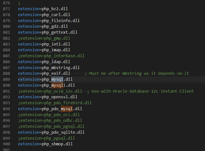

    Ok, maintenant pouvez-vous vérifier que les drivers MySQL est activé dans le fichier se trouvant C:\Windows\php.ini (c'est ce fichier qui est lu par PHP en cli).
    Car dans le fichier que vous m'avez transféré, il n'y a pour moi que SqlServer.
    En passant faudrait passer à PHP7 car la 5.6 est obsolète.

    Malgré l'ancienneté de discussion, j'ai pu résoudre mon problème en enlevant le ; sur l'extension concerné
