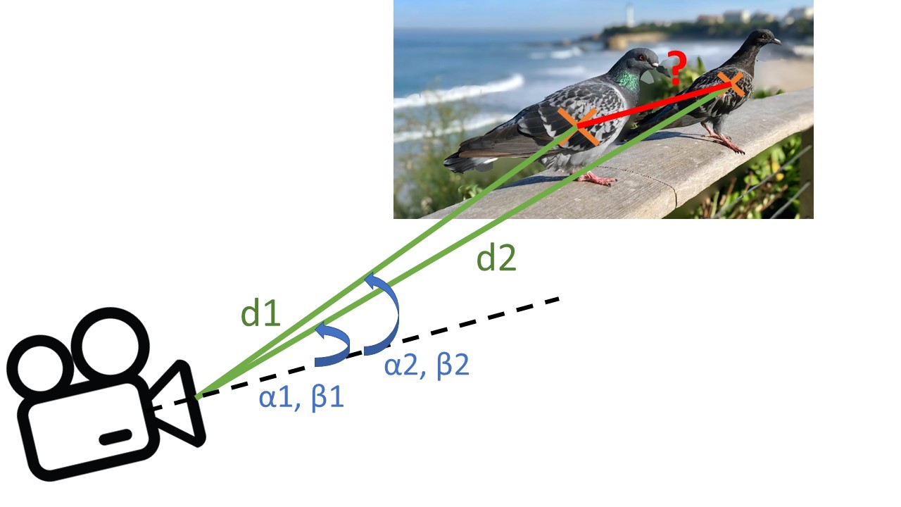

    Je travaille dans une entreprise qui réalise des inspections visuelles par caméra avec mesures dimensionnelles. J'aimerais savoir si il est possible de faire des mesures tridimensionnelles (entre deux points) sur une carte de profondeur (depth map). J'obtiens cette carte de profondeur à partir d'une vidéo d'une caméra monoculaire par traitement d'image.
    Mon raisonnement est le suivant :
    On connaît les angle associés aux points de l'espace, vus par l'objectif, par connaissance de ses propriétés (champ de vision vertical et horizontal). Ces angles se situent entre l'axe optique et l'axe reliant la caméra au points de l'espace choisis. On connait ensuite la distance entre les points choisis et la caméra grâce à la carte de profondeur. On peut alors calculer en 3 dimensions, la distance reliant 2 points de l'espace vus par la caméra.
    Pour vous aider à saisir mon idée, j'ai fait un petit schéma. Les distances d1 et d2 sont obtenues grâce à la depth map et les angles alpha et beta sont obtenus par connaissance de l'optique en effectuant un changement de coordonnées : Image(x,y) --> coordonnées sphériques(alpha,beta).
    Pensez vous que c'est possible ? Quelle précision puis-je espérer ?
    Merci à vous et passez une bonne soirée

    Non, malheureusement, car il te faudrait disposer des images de deux segments de longueur connue, normaux à l'axe optique et situés à des distances connues du centre optique.
    On ne dispose de rien de semblable sur la photo qui est donnée.

    Ici, on connait plein de choses : d1, d2, alpha1, alpha2 ...
    Ici, on a 3 droites qui partent de la caméra. Si ces 3 droites sont coplanaires, on a des équations, et il y a une seule solution. Quasi sûr de ça, même si je ne sais pas donner ces équations.
    Mais, ces 3 droites ne sont pas parfaitement coplanaires. Et donc il y a un (petit) correctif à appliquer.
    Je ne suis pas sûr à 100%, mais je suis assez confiant.

    Je pense que c'est plus simple que tout ça. Au moins pour obtenir une estimation très valable.
    On connait d1, d2, a1, et a2. C'est énorme. Je ne sais pas comment on a pu déterminer ces 4 valeurs, et si on a une grande précision sur ces 4 valeurs, mais ce n'est pas la question.
    On va faire 2 calculs différents, avec 2 hypothèses différentes. Et la vérité sera quelque part entre les 2 résultats obtenus.
    On a 3 droites D0, D1 et D2 qui partent de l'objectif.
    Première hypothèse, ces 3 droites sont coplanaires.
    On a donc un plan et on a M1(d1 cos(a1), d1 sin(a1) ) et M2( d2 cos (a2) , d2 sin(a2) ) Et calculer la distance entre M1 et M2 est facile.
    Deuxième hypothèse, Le plan défini par D0,D1 est orthogonal au plan défini par D0,D2.
    On a donc M1(d1 cos(a1), d1 sin(a1),0) et M2 ( d2cos(a1), 0, d2 sin(a2) ). Et là aussi , calculer la distance entre M1 et M2 est facile.
    A priori, les angles a1 et a2 sont petits, donc les 2 distances obtenues devraient être assez proches.
    Avec ces 2 valeurs , comment conclure ? peut-être la moyenne ? peut-être un truc intermédiaire, qui va privilégier la 1ère hypothèse ?
    Pas d'idée précise, mais je priviligierais la 1ère hypothèse (les 3 droites sont coplanaires)
    Et entre l'imprécision sur d1 d2 a1 et a2 et l'imprécision à ce niveau, je pense que la plus importante soit au niveau des mesures.

    L'image avec les pigeons était une image sortie de nulle part, elle n'a rien à voir avec ce que je mesure, c'était pour l'exemple
    Sinon, je suis un peu perdu avec toutes ces lettres, je ne sais jamais vraiment de quels schémas vous parlez.
    Je pense que mathématiquement j'ai assez d'inconnues et d'équations mais finalement ce que j'aimerais savoir, c'est la faisabilité du projet. La précision, j'y crois moyen mais si elle est mauvaise, on pourra rajouter une caméra pour avoir de la vraie stéréoscopie.
    L'étape dont je doute fortement de la faisabilité, c'est de savoir si je peux récupérer les angles alpha et beta dont je parle dans mon post #6. Je ne suis pas sûr du tout que ça marche.
    Pour la depth map, je vous rappelle pour ne pas qu'on se perde, que je l'obtiens de cette façon : https://paperswithcode.com/task/mono...pth-estimation
    Je compte ensuite transformer ces informations relatives de profondeur en informations absolues, en projetant un laser infrarouge qui me donnera la distance d'un des pixels de la depth map et qui sera donc ma référence.
