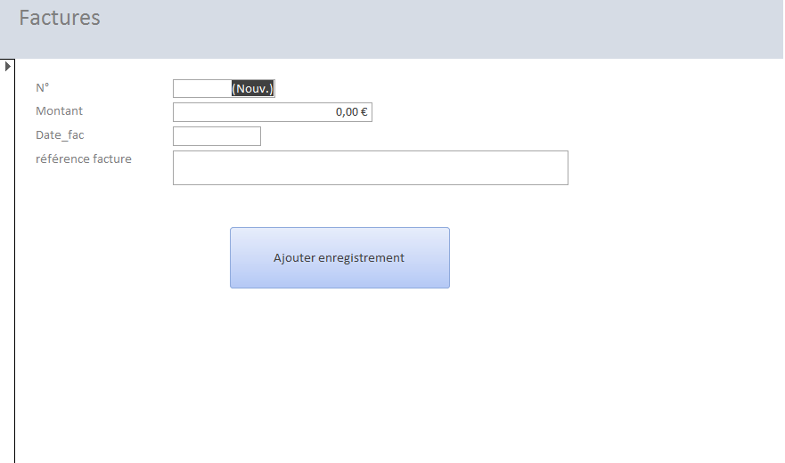

    j'avais trouvé une formule pour éviter les doublons qui fonctionnait très bien :
     'If Not IsNull(DLookup("[référence facture]", "Factures", "[référence facture]='" & Me.référence_facture & "'")) Then
            'MsgBox "Cette référence existe déjà"
    (ceci est inscrit dans "After_update" de mon formulaire sur la case [référence facture])
    Nom : Capture.PNG
Affichages : 439
Taille : 8,1 Ko
    Cependant, j'aurai voulu aller un peu plus loin et faire en sorte que le message d'erreur apparaisse lorsque je clique sur le bouton "Ajouter" si la référence ET le Montant ET la date sont les mêmes qu'un ancien enregistrement. J'ai essayé avec des select case ou alors Iif AND, mais chaque fois il me débogue.
    Private Sub Commande9_Click()
    Select Case [référence facture]
     Case Not IsNull(DLookup("[référence facture]", "Factures", "[référence facture]='" & Me.référence_facture & "'"))
    Case Not IsNull(DLookup("[Montant]", "Factures", "[Montant]='" & Me.Montant & "'"))
      MsgBox "enregitsrement déjà présent"
     Case Else
     DoCmd.GoToRecord , , acNext
     End Select
    End Sub
    J'ai vu aussi la proposition avec l'indexe sans doublon, mais il ne l'applique que pour une colonne.
    Est-ce qu'il est possible de faire en sorte qu'il empêche l’enregistrement si les 3 composantes d'un enregistrement sont les mêmes qu'un précédent ?
    merci bien
