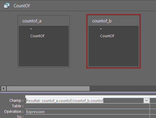

    Autre exemple :
    Avec mes requêtes de comptage "countOf_A" et "countOf_B" il me suffit de faire un calcul et j'obtiens aussi la même chose de la manière suivante :
    Je crée une nouvelle requête
    Nom : 2020-08-31_17h32_53.png
Affichages : 1797
Taille : 9,4 Ko
    Je fait un calcul directement dans "champ" comme démontré dans l'image et j'obtiens mes 29%
    Pour finir en SQL sa donne ceci si tu voulais savoir ce que ça donne :
    SELECT [countof_A]![countof]*100/[countof_B]![countof] AS Totaux
    FROM countOf_A, CountOf_B;
    Peut-être que je m'emmêle les pinceaux avec les noms que tu donne aux requêtes, par exemple a.count je ne voie pas ce que c'est alors que la requête s'appelle countOf_A
    Évidement je pose ces questions pour comprendre de manière à pouvoir reproduire la même chose moi-même la prochaine fois.

    Ce que tu fais dans ton "autre exemple", c'est la deuxième solution que je te proposais dans ma première réponse. On crée deux requêtes qui calculent le nombre de lignes de A et de B, et on divise le résultat de la Requête A par le résultat de la requête B. Ton "autre exemple" et ma seconde solution utilisent donc le même procédé.
    Dans la première solution avec les sous-requêtes, on calcule simplement Requête A et Requête B à l'intérieur de la requête de division au lieu de les calculer en externe. Ca permet de ne pas peupler la liste des requêtes du panneau de navigation, mais le principe est le même. Deux requêtes (ici les sous-requêtes) calculent le nombre de lignes et on divise le résultat de l'une par le résultat de l'autre.
