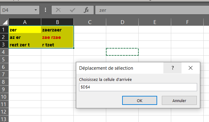

    Tu pourrais utiliser Application.InputBox avec Type:=8 pour permettre la sélection.
    Sub MoveSeletion()
      Dim Target As Range
      If TypeName(Selection) = "Range" Then
        Set Target = Application.InputBox(prompt:="Choisissez la cellule d'arrivée", Title:="Déplacement de sélection", Type:=8)
        Selection.Cut Destination:=Target
      Else
        MsgBox "La sélection doit être une plage de cellules", vbExclamation
      End If
    End Sub
    Nom : 2020-11-08_120549.png
Affichages : 2045
Taille : 13,6 Ko
    Ceci dit, Un simple clic droit "Couper" fait parfaitement l'affaire. Je veux bien qu'on aide un utilisateur pour des manipulations "complexes", mais un Ctrl+X -> Ctrl+V ou un couper-coller, c'est la base des bases et je ne peux comprendre que l'on doive réaliser cela par VBA...
