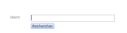

    A partir de cette requête j'ai créé le formulaire suivant :
    Nom : Formulaire.PNG
Affichages : 150
Taille : 25,3 Ko
    Ce formulaire est ouvert depuis un menu principale dans lequel j'entre le paramètre de ma requête :
    Nom : Main.PNG
Affichages : 142
Taille : 1,8 Ko

    Pour l'instant tout ça marche bien, mais je voudrais arrivé à un fonctionnement différents.
    En fait je souhaiterais intégré mon champs de recherche directement dans mon formulaire Cables. Comme ceci :
    Nom : Cables.PNG
Affichages : 145
Taille : 27,7 Ko
    Au niveau du fonctionnement ce que j'aimerais c'est que :
    - à l'ouverture du formulaire tous les champs soit vide
    - ensuite l'utilisateur entre son critère de recherche dans la zone de texte "recherche ident" et clique sur "rechercher"
    - a ce moment là la requête est modifiée et exécutée et la liste déroulante se remplie ainsi que les champs
    - enfin l'utilisateur peut naviguer dans les résultats de recherche grâce soit à la liste déroulante soit au flèche en bas à gauche
    Je pense que je vois à peu près comment faire ça de manière "manuel" en vba, c'est à dire en lançant ma requête puis lisant le recordset pour remplissant les champs un par un en code mais je me dis qu'il doit y avoir une manière moins laborieuse de faire tout ça avec access.
    Merci d'avance pour vos conseils.

    C'est du sql direct, donc je réécris la chaine sql dans la fonction Private Sub cbSearchIDENT_Click() que j'ai décrite un peu plus bas.
    Pour votre solution j'ai pas encore essayé mais j'ai l'impression que ca ne marchera pas vu que je suis en sql Direct et pas sur des tables ACCESS.
