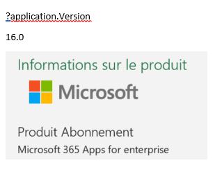

    Bonjour anasecu, Bonjour le Forum,
    anasecu,
    Voici ma configuration
    Nom : Version_Office_20210413.JPG
Affichages : 200
Taille : 29,8 Ko
    Je travaille avec Excel 2016 sur une configuration Office 365.
    Dis-moi si je me trompe.
    P..S. Tu peux m'interpeller "Marcel". G est l'initial de mon nom GLASSNOSSIOVITCHMATISLAV (voir mon avatar )

    Bonjour Marcel,
    Citation Envoyé par MarcelG Voir le message
    Je travaille avec Excel 2016 sur une configuration Office 365.Dis-moi si je me trompe)
    J'ai bien mis que la fonction n'était disponible que si vous avez Office 2019 ou si vous avez un abonnement Microsoft 365 et donc avec 365 tu peux l'utiliser mais elle ne fonctionne pas sur les versions précédentes sans abonnement.
    J'ai un peu modifié le classeur test en rajoutant des colonnes et les fonctions excel continuent de fonctionner comme la tienne mais l'on peut chercher d'autres colonnes comme le carburant aussi facilement.
    Comme dirait quelqu'un que tu connais bien : "VBA pour Excel? Pensez D'ABORD en EXCEL avant de penser en VBA..."
    Bonne soirée à toi et au plaisir.

    Bonsoir ami anasecu,
    C'st bien ce que j'avais compris.
    Je me suis placé, tacitement certes, dans un contexte entreprise (le-mien) où toutes les versions d'Excel sont déployées simultanément.
    Dans ce cas-ci, à savoir: à partir de 2 données différentes pour un même item (ici le client), j'adopte automatiquement le même processus: une fonction "Typée".
    Il m'arrive même de coder une telle fonction pour une seule valeur, ce qui me permet une adaptation aisée si d'autres se rajoutent.
    Et c'est souvent le cas avec mes collègues clients .
