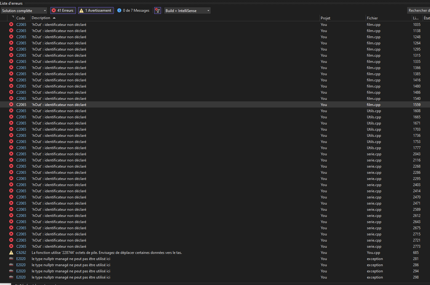

    Nom : Capture d’écran 2023-10-26 193334.png

    Ok pour la copie d'écran de la fenêtre "Liste d'erreurs".
    Mais pour la prochaine fois, essayez de faire la même chose mais avec la fenêtre "Sortie".
    L'onglet "Sortie" doit être juste à côté de la fenêtre "Liste d'erreurs", en bas de l'interface de Visual Studio (avec une disposition "par défaut" de l'outil).
    Avec la fenêtre "Sortie", on a un affichage "chronologique" des erreurs qui peut être important.
    Dans notre cas actuel, ce n'est pas le cas car les erreurs sont assez caractéristiques.
    Les 4 erreur "E2020", c'est le type d'erreur qui apparaît quand on utilise les extensions .NET de Visual Studio.
    Pour votre projet, je ne vois pas l'intérêt d'utiliser ces fonctionnalités.
    Il faudrait vérifier dans les options du projet si vous n'avez pas activé par mégarde la "prise en charge du Common Language Runtime".
    Pour les Warning "C6244", aux lignes 1346 et 1362 de Utils.cpp, vous avez définis une variable locale de nom "hOut".
    Ces définitions n'y apparaissent pas à ces lignes dans le code sous Github.
    Il faudrait qu'on puisse avoir accès à la version du code qui génère ces erreurs.
    Mais dans tous les cas, il est autorisé mais vraiment pas prudent de déclarer une variable locale à un bloc de code ayant le même nom qu'un paramètre de la fonction ou qu'une variable "locale" à un autre bloc de code englobant.
    Il est donc très probable que ces lignes de définitions soient en trop, ou que le nom de la variable soit très peu pertinent.
    Pour le warning "C6262", vous avez déclaré "trop" () de variables locales dans une fonction (celle en ligne 685 de You.cpp).
    Je pense que vous utilisez de mauvais types de variable (genre des tableaux à la C), ainsi que votre habitude d'avoir des fonctions des centaines de fois trop longues.
    Pour les erreurs d'édition de lien LNKXxxx, c'est tous les endroits où vous utilisez encore la variable globale "hOut".
    Supprimer sa déclaration "extern ...." de tous les .h et remplacer son utilisation dans le code par l'utilisation d'un argument de la fonction ayant le même nom.
    Nom : Capture d’écran 2023-10-27 133321.png
Affichages : 193
Taille : 156,5 Ko
    Nom : Capture d’écran 2023-10-27 195117.png
Affichages : 198
Taille : 6,2 Ko
    Prise en charge du runtime .NET (/clr:netcore)

    Laissez de côté les "problèmes" de "prise en charge du Common Language Runtime", c'est peut-être juste un bug dans l'IDE, car il n'y en a pas dans les traces de compilation.
    Commencez par supprimer l'utilisation de la variable globale "hOut", en passant un paramètre de même nom à la fonction qui l'utilisait.
    P.S.: la suppression de cette globale n'est pas obligatoire mais cela simplifiera beaucoup les travaux ultérieurs.
