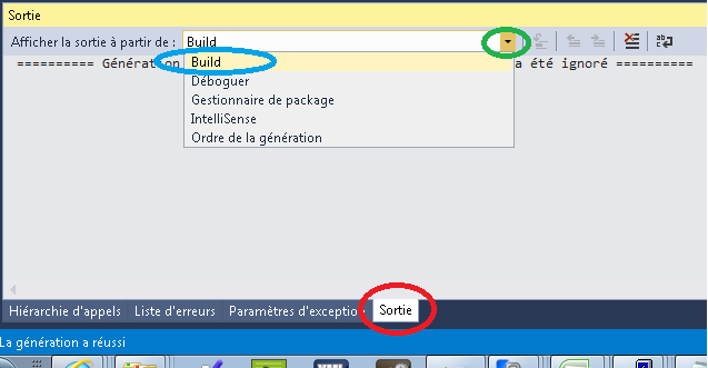

    Nom : Pour AVC7.png
Affichages : 403
Taille : 15,0 Ko
    Dans l'onglet "Sortie" (cercle Rouge)
    Sélectionnez dans le menu déroulant (cercle vert), l'entré de menu "Build" (cercle bleu)
    ??? Ou est-il ? (cercle Rouge)
    Vous localisez bien les cercles colorés dans les images des copies d'écran ? (Daltonisme, etc...)
    Si oui, mais que vous n'arrivez pas à localiser l'onglet "Sortie" dans votre IDE, cet onglet est généralement au même endroit que la fenêtre "Liste d'erreurs" dont vous avez déjà posté le contenu dans cette file de message.
    Si vous avez du mal à localiser l'onglet "Sortie", en utilisant le menu "Affichage -> Sortie", il devrait passer en "premier plan" ou le faire réapparaître.

    Gravité Code Description Projet Fichier Ligne État de la suppression
    Avertissement C6262 La fonction utilise '229120' octets de pile. Envisagez de déplacer certaines données vers le tas. You D:\Work\Prg\CPP\You\You.cpp 641
    Avertissement C6246 La déclaration locale de 'next' masque la déclaration du même nom dans la portée externe. Pour des informations supplémentaires, reportez-vous à la déclaration précédente à la ligne '749' de 'd:\work\prg\cpp\you\you.cpp'.: Lines: 749 You D:\Work\Prg\CPP\You\You.cpp 783
    Avertissement C6246 La déclaration locale de 'end' masque la déclaration du même nom dans la portée externe. Pour des informations supplémentaires, reportez-vous à la déclaration précédente à la ligne '749' de 'd:\work\prg\cpp\you\you.cpp'.: Lines: 749 You D:\Work\Prg\CPP\You\You.cpp 783
    Ce n'est que des warning, donc l'exécutable final est quand même crée.
    Faut juste faire attention.
    Le premier (C6262 ...), c'est que le compilateur a détecté ligne 641 de votre fichier "You.cpp" que la fonction qui y est défini utilise beaucoup beaucoup de variable locale ( 229120 octets de variables locales, c'est colossal, donc très probablement une grosse erreur de logique (ou fonction bien trop langue et complexe pour qu'elle soit humainement maintenable))
    Les 2 autres, c'est la même erreur à la même ligne (783) de votre fichier "You.cpp", car vous déclarez à cette ligne "783" 2 variables avec les noms "next" et "end", mais 2 autres variables de mêmes noms ("next" et "end") sont déclarées ligne "749" de ce même fichier.
    Ca sent clairement le copier-coller d'une déclaration de boucle "for" à l'intérieur d'une autre boucle "for" avec les même noms de variables d'itération, et c'est vraiment pas bon.
