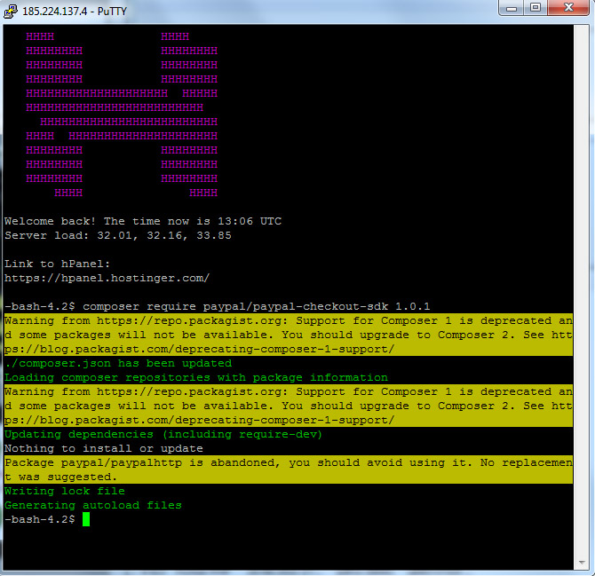

    Imprim-écrans de l'installation :
    Nom : putty paypal sdk .jpg
Affichages : 171
Taille : 230,3 KoNom : putty paypal sdk2 .jpg
Affichages : 166
Taille : 505,6 Ko
    puis sur conseil du support de mon hébergeur j'ai mis à jour Composer et j'ai recommencé
    mais le script php semble ne pas trouver ces fichiers, puisqu'il plante sur
    require_once(__DIR__ . '/vendor/autoload.php');
    et dans Filezilla il n'y a rien d'autre que mes fichiers à moi :
    Nom : filezilla.jpg
Affichages : 163
Taille : 113,3 Ko
    et aucun filtre :
    Nom : filezilla2.jpg
Affichages : 158
Taille : 118,8 Ko
    Le support de mon hébergeur n'a pas été capable de m'éclairer à ce sujet...

    Merci pour tous ces screenshots !
    Malheureusement, on y voir clairement pas le dossier vendor
    Cependant, c'est peut-être tout à fait normal ! Le fait est qu'on ne voit pas où vous êtes quand vous vous connectez en SSH (c-à-d via le terminal).
    Par défaut, vous arrivez dans le dossier "home" du user avec le quel vous vous connectez mais ce n'est jamais le root public de votre domaine.
    Malheureusement, on ne voit pas toute l'arborescence à partir de votre screenshot de Filezilla mais en gros, quand vous vous connectez en SSH, il ne suffit pas d'y écrire composer require etc..; il faut d'abord vous placer au bon endroit dans le système de fichier. Le mieux, serait de le mettre/déplacer dans /domains/dom83.xyz/.
    Pour lister le contenu d'un dossier, vous pouvez utiliser la commande ls -la.
    Pour entrer dans un dossier, il faut utiliser la commande cd (par exemple, si vous êtes dans le dans dossier /domains, vous pouvez écrire cd dom83.xyz)
    Et pour remonter d'un dossier, il faut écrire cd ...
    EDIT : Est-ce que vous utilisez le même username quand vous vous connectez en FTP qu'en SSH ?

    En effet :
    Nom : composer 5.jpg
Affichages : 152
Taille : 190,2 Ko
    C'est incroyable que le support de mon hébergeur ne m'ait pas simplement expliqué ça...
    Je devrai peut-être le désinstaller de là avant de l'installer dans "public_html". Je ne suis pas sûr de la commande à écrire pour ça.

    Oui, je suis également étonné que personne n'ait pris le temps de vous expliquer vite fait comment ça se passait au niveau des répertoires
    A priori, quand vous êtes là où on vous voit sur le dernier screenshot, il existe un lien symolique de public_html vers le "bon" dossier
    Donc si sur cet écran vous tapez : cd public_html vous serez alors au même endroit qu'on vous a vu dans la capture de Filezilla.
    D'ailleurs, si vous faites vos tests dans un sous-dossier, il faudra soit l'ajouter directement à la commande cd soit faire plusieurs commandes cd différentes.
    NB : L'autocompletion existe sur Linux, donc il suffit souvent de taper le début du nom, et s'il trouve une commande, un fichier ou un répertoire, il va directement le compléter. si vous faites TAB.
    S'il n'affiche rien, faites un 2e TAB et soit il n'y aura rien, soit il afficher toutes les possibilités
    EDIT : Sinon, d'après les screenshots, voici ce qui devrait fonctionner :
    cd /home/u840737519/domains/dom83.xyz/public_html
    composer require paypal/paypal-checkout-sdk 1.0.1
    A condition que le fichier PHP qui fait le checkout (le code que j'ai donné), se trouve bien dans le dossier public_html

    Ca marche !!! Merci
    J'en reviens pas que c'était juste ça et qu'ils n'aient pas été capables de me le dire depuis trois mois...
    Maintenant j'espère que la suite ira aussi, le live au lieu de sandbox.
    Par contre, ça continue de me mettre des avertissements pour Composer 1 alors que j'ai mis à jour.
    Nom : paypal sdk install 5.jpg
Affichages : 151
Taille : 293,2 Ko
  18. #38

    Ho cool, bonne nouvelle !
    Mais ouais, c'est vraiment 3 fois rien mais si on connait pas, c'est difficile de s'en sortir ^^
    A propos de Composer, ll me semble que j'ai eu le soucis aussi.
    En fait, si je me souviens bien, quand on installe Composer 2, il faut utiliser une commande qui permet de switch vers la version 2 (chose qui ne se fait pas automatiquement)
    Quoi qu'il en soit, le SDK de PayPal est super vieux donc ça ne posera pas de problème
    Il est possible de choisir sa version de Composer en utilisant les commandes suivantes :
    composer self-update --1
    composer self-update --2
