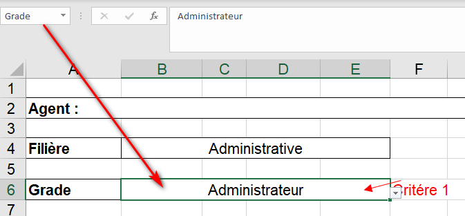

    If Target.Address = "$B$6" Then Echelon
    Plus loin dans le même code...
    Grade = f1.Cells(6, "B")
    Si, pour une raison x, le formulaire est réaménagé, le code pète en deux endroits et il faut modifier DEUX syntaxes différentes à deux endroits du code.
    Est-ce si difficile de nommer la cellule? Par exemple, la nommer "Grade", ce serait le top, non? Ca existe depuis toujours sur Excel et ça permet de simplifier le code tout en le rendant plus solide. Depuis le temps que l'on propose cette solution sur le forum plutôt que des adresses hardcodées
    Nom : 2021-06-25_111331.png
Affichages : 124
Taille : 15,6 Ko
    Du coup, le code devient
    If Target.Address = range("Grade").address Then Echelon
    et
    Grade = range("Grade").value
    Si on modifie le formulaire, le code continue à fonctionner sans modifications...

    Ensuite une petite dernière question dont je n'ai pas trouver la réponse malgré de nombreuses recherches tout le week-end et hier
    J'ai rajouté une nouvelle feuille qui doit me renvoyer exactement le nombre de mois exact à passer dans un échelon pour passer au suivant... J'ai essayé avec la fonction DECALER mais je suppose qu'il lui manque un point de départ ...
    En concret, pour être plus clair pour le grade d'adjoint administratif territorial, je veux afficher le nombre de mois à passer dans l'échelon 9 pour atteindre l'échelon 10. Le résultat de cette formule doit apparaître dans la feuille "REVALORISATION" en cellule B12. Le résultat doit correspondre à la cellule D11=36 dans la feuille "Echelons" que j'ai mis en jaune. En gros, il doit rechercher l'échelon mis en cellule B8 de "Revalorisation" et decaler d'une ligne et d'une colonne.
    Mais impossible pour moi de combiner la recherchev et le décaler... A-on une autre solution ??
