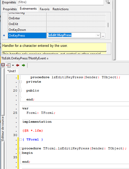

    J'ai ajouté une propriété : EnterKeyIsNext. Comme son nom l'indique, si j’appuie sur la touche entrée lors de la saisie dans le TlzEdit, il donne automatiquement le focus au champ suivant. Cela a entrainé dans le code du composant la modification d'un évènement :

    Et évidemment quand j'active l'évènement OnKeyPress de mon composant incorporé dans ma TForm, il est "vide" comme celui d'un TEdit classique. On ne voit pas la "machinerie".
