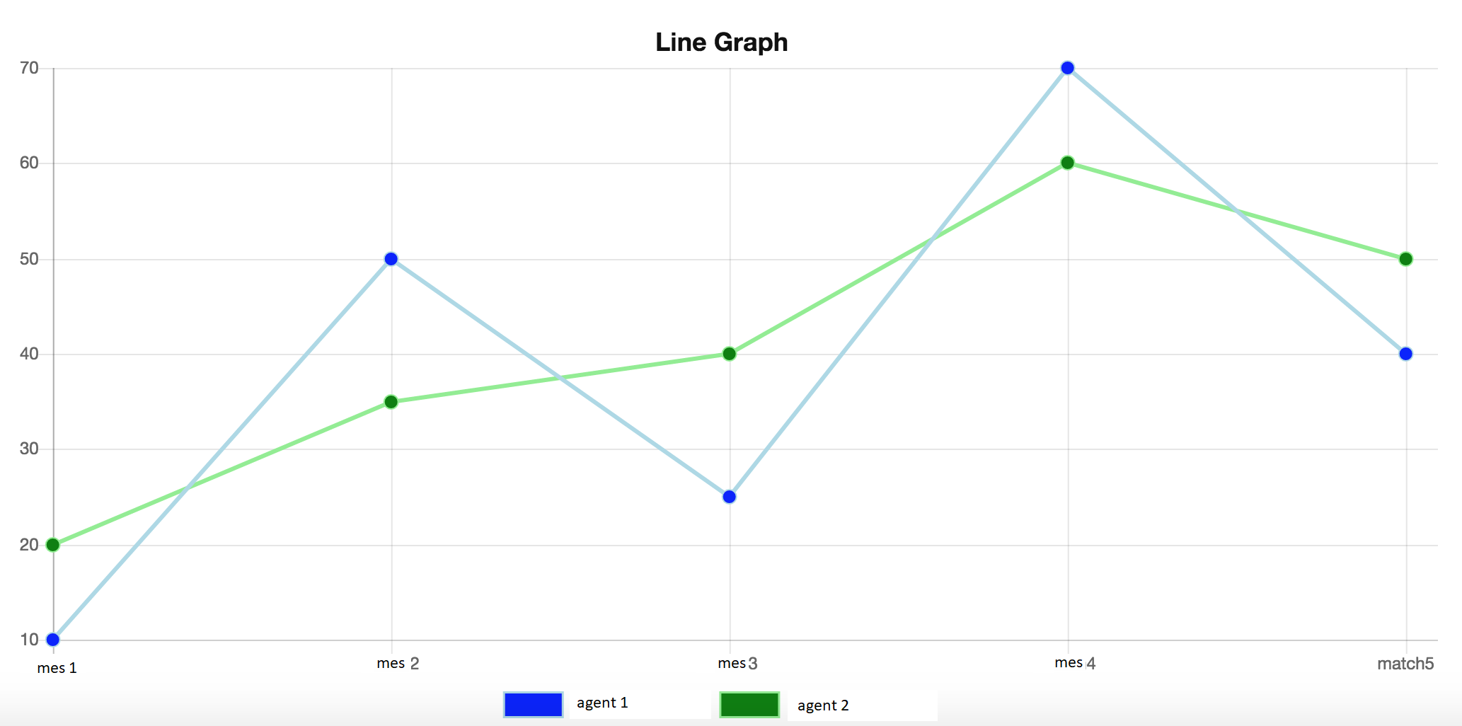

    Je viens demander votre aide afin de trouver solution à un problème auquel je fait face.
    J'essai de construire un graphique multi linéaire avec des données provenant d'une base de données. Je sais le faire (un peu) en temps normal sauf que la, certains paramètres peuvent varier.
    En clair j'ai la base de données ci dessous, les données sont constituées de : agent, mesure et valeur. Chaque agent (agent) prend x nombre (mes) de mesures (val). Ce qui fait que le nombre d'agents peut varier, le nombres de mesures également.
    Je souhaiterai récupérer les données et construire un graphique sur lequel seront représentés les valeurs prises par chaque agent lors des différentes mesures.
    La je bloque car je n'ai jamais eu affaire à un tel problème et je ne sais pas comment le régler. Je viens donc vous demander votre aide.
    J'utilise Chart js pour le graphique.

    Le graphique souhaité
    Nom : line-graph.png
Affichages : 292
Taille : 92,9 Ko

    Le code pour le graphique
    $(function(){
      var ctx = $("#line-chartcanvas");
      var data = {
        labels: ["mes 1", "mes 2", "mes 3", "mes 4"], //Liste des agents
        datasets: [
            label: "agent 1",
            data: [10, 50, 25, 70, 40], //j'aurai souhaitée pouvoir specifié mes 1 et mes 2
            backgroundColor: "blue",
            borderColor: "lightblue",
            fill: false,
            lineTension: 0,
            radius: 5
            label: "agent 2",
            data: [20, 35, 40, 60, 50],
            backgroundColor: "green",
            borderColor: "lightgreen",
            fill: false,
            lineTension: 0,
            radius: 5
            label: "agent 3",
            fill: false,
            lineTension: 0,
            radius: 5
      //options
      var options = {
        responsive: true,
        title: {
          display: true,
          position: "top",
          text: "Line Graph",
          fontSize: 18,
          fontColor: "#111"
        legend: {
          display: true,
          position: "bottom",
          labels: {
            fontColor: "#333",
            fontSize: 16
      //create Chart class object
      var chart = new Chart(ctx, {
        type: "line",
        data: data,
        options: options
    En espérant avoir su bien expliquer le problème, je vous remercie pour votre aide.

    le résultat obtenir n'est pas un modèle du genre concernant l'exploitation simple des datas !
    Si je ne m'abuse cela va donner, côté client, quelque chose comme :
    const DATA = {
      "mes1": [{
          "mes": "mes1",
          "agent": "agent1",
          "valeur": 0.001,
          "mes": "mes1",
          "agent": "agent2",
          "valeur": 0.002,
          "mes": "mes1",
          "agent": "agent3",
          "valeur": 0.003,
      "mes2": [{
          "mes": "mes2",
          "agent": "agent1",
          "valeur": 0.004,
          "mes": "mes2",
          "agent": "agent2",
          "valeur": 0.005,
          "mes": "mes2",
          "agent": "agent3",
          "valeur": 0.006,
    A partir de là tu peux « triturer » les données pour obtenir quelque chose d'exploitable pour ChartJS.
    On peut faire par exemple :
    // récup. des clés que sont les "mes1, mes2 ..."
    const nomLabels = Object.keys(DATA);
    // objet pour récupérer les données ordonnées
    const result = {};
    // on boucle pour la récupération
    nomLabels.forEach((label) => {
      const obj = DATA[label];
      obj.forEach((o) => {
        // on crée l'entrée si elle n'existe pas
        if (!result[o.agent]) {
          result[o.agent] = [];
        // on ajoute la valeur
        result[o.agent].push(o.valeur);
    // récup. des clé qui sont les "agent"
    const nomAgents = Object.keys(result);
    Au final tu pourras utiliser les données de la sorte :
    var data = {
      labels: nomLabels,
      datasets: [
          label: nomAgents[0],
          data: result[nomAgents[0]],
          fill: false,
          lineTension: 0,
          radius: 5
          label: nomAgents[1],
          data: result[nomAgents[1]],
          fill: false,
          lineTension: 0,
          radius: 5
      // etc ...
    cela devrait le faire mais le plus important étant quand même de formater, côté serveur, les données pour ne pas se mettre en difficulté côté client.

    J'ai essayé et ca marche!
    Grand merci à toi
