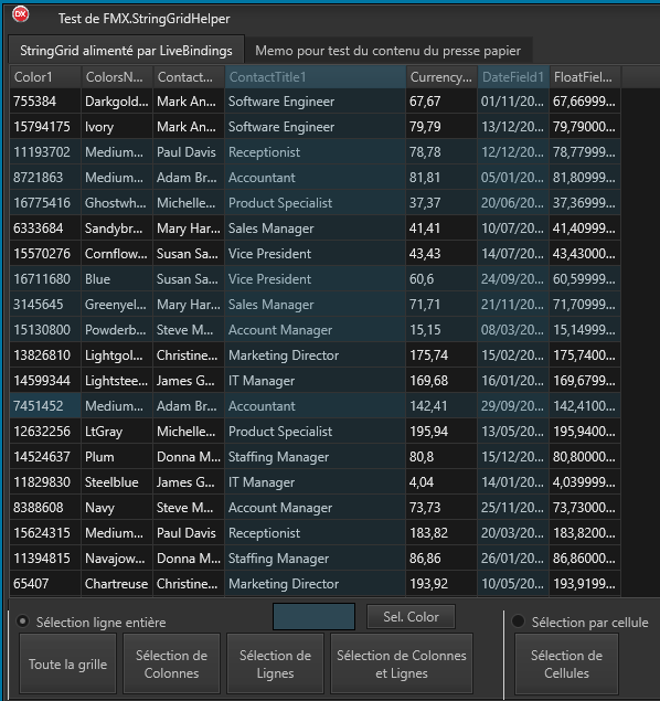

    ce post est en quelque sorte relié à ma question précédente grid/stringgrid vers presse-papier.
    Constatant que l'option RangeSelect n'existait pas (concevable pour les OS non desktop pour des questions pratqiue de sélection, c'est quand même dommage)
    et voulant tester l'helper que j'ai pondu (bientôt dispo
    je me suis lancé dans les évènements OnCellDraw et OnHeaderDraw pour tenter de visualiser les sélections au sein du tableau
    Nom : Capture.PNG
Affichages : 408
Taille : 95,4 Ko
    J'y suis presque ci-dessus les tests pour les 4 premiers boutons. Une seule chose ennuyeuse, objet de ma question.
    Lorsque je clique sur un entête de colonne, celui-ci change bien de couleur conformément au code

    Cependant les cellules ne se colorient pas immédiatement, il faut que je sélectionne une cellule (ou une autre colonne).
    J'ai essayé sans succès les StringGrid1 BeginUpdate/EndUpdate, Repaint et même un positionnement sur une cellule par code (comme dans l'image), rien n'y fait !
    Que me reste-t-il comme alternatives ?

    Avancées :
    • Prise en compte du style.
    • Utilisation du TagObject pour initialiser les sélections. Oui, je sais, certains voudraient ( pprem) que le tagObject reste disponible. L'autre solution serait de surclasser le StringGrid mais pour l'instant, j'aimerais éviter à moins d'avoir une solution pour l'inclure ou non dans l'unité qui je le rappelle était prévue comme un simple Helper.
    Nom : Capture.PNG
Affichages : 322
Taille : 59,6 Ko Nom : Capture_1.PNG
Affichages : 321
Taille : 60,3 Ko

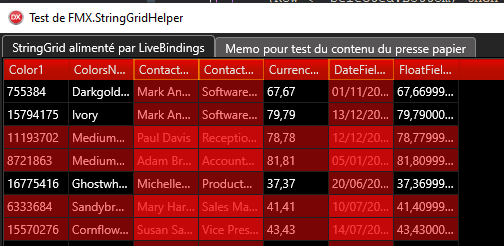

    Il reste encore quelques bugs :
    1. Image1, encore un peu de travail nécessaire sur la transparence ! je n'ai toujours pas trouvé moyen d'initialiser l'opacité en fonction d'un TAlphaColor
    2. Image2, les entêtes de colonnes car, pour l'instant, c'est un simple TAlphacolor que j'utilise et non un TBrush. Encore du travail en perspective sur les différents types de styles, à mettre dans mon carnet de plongée (qui s'étoffe) sur les styles FMX

    En attendant, j'ai réglé en partie le problème de gradient
    Nom : Capture.PNG
Affichages : 301
Taille : 57,4 Ko
    en partie car, du coup, le titre n'est toujours que peu lisible
    je fouille côté effet (il y en a généralement un dans ce cas, trigger=ispressed !)

    Après avoir étudié la réponse, effectivement, dessiner un cadre autour, c'est mieux (j'ai découvert DrawRectSides)
    procedure TFormTest.StringGrid1DrawColumnHeader(Sender: TObject;
      const Canvas: TCanvas; const Column: TColumn; const Bounds: TRectF);
    var
    //  aRowColor: TBrush;
      aStrokeColor : TStrokeBrush;
    begin
      if Not Assigned(StringGrid1.TagObject) then  exit;
    //  aRowColor:=TGridObject(StringGrid1.TagObject).GridHeaderBrush; //TBrush.Create(TBrushKind.Solid,TGridObject(StringGrid1.TagObject).GridSelColor);
      if TGridObject(StringGrid1.TagObject).GridSelectedCols.Contains(Column.Index)
      then begin
        aStrokeColor:=TStrokeBrush.Create(TBrushKind.Solid,TalphaColors.Orange);
    //    Canvas.FillRect(Bounds, 0, 0, [], 0.8, aRowColor);
        Canvas.DrawRectSides(Bounds, 0, 0, [], 1, [TSide.Left,TSide.Top,TSide.Bottom, TSide.Right], AStrokeColor);
      end;
      InvalidateRect(StringGrid1.CellRect(Column.Index, 0));
    end;
    Nom : Capture.PNG
Affichages : 323
Taille : 22,4 Ko
    me reste à définir la couleur
    - soit celle de l'effet s'il existe
    - soit une opération sur la couleur (arowcolor) trouvée, encore que cette opération éclaircir ou assombrir en fonction de ?

    Merci, mais dans ce cas particulier, la documentation ne servirait pas à grand-chose, car ces fonctionnalités (dont l'option RangeSelect) n'existent pas
    la fonction DrawRecSides, elle existait depuis longtemps, c'est moi qui n'utilise que très rarement les canvas.
    Mon but est bien d'ajouter, avec les possibilités offertes (Helper et tagObjects) ces fonctionnalités jamais fournies en FMX.
    Mon projet s'est encore avancé, et désormais, grâce à la fonction drawrecsides les colonnes sélectionnées sont encore plus sensibles au style, que ce soit avec un Background en TRectangle que ceux avec un TObject (ma bête noire pour ce qui est des styles FMX)
    ici le style Win10ModernGreen, le cadre des colonnes sélectionnées devient de la même couleur que les délimitations des cellules
