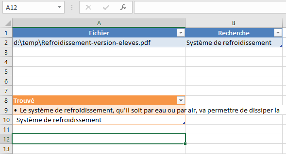

    Hello,
    si tu possèdes une version d'Excel qui le permet, tu peux aussi essayer d'utiliser Power Query. Il faudra aussi que tes fichiers PDF fonctionnent avec Power Query. Cela pourrait marcher même avec des fichiers PDF qui ne contiennent pas des tables.
    Voici un exemple pour rechercher une chaîne de texte dans un fichier PDF avec Power Query.
    Le principe :
    Dans un tableau structuré (TabPar) on indique le fichier dans lequel chercher et la chaîne à chercher.
    On va passer ces paramètres à la requête Power Query (RechercheChainePDF).
    Dans la requête Power Query on :
    1 - Lit les paramètres de recherche
    2 - Lit le fichier passé en paramètre
    3 - Filtre le tableau source avec le type "Page"
    4 - On développe toutes les colonnes trouvées Data.
    5 - On fusionne toutes ces colonnes en une seule (Trouvé) avec comme séparateur un caractère <espace>.
    6 - On filtre les lignes qui contiennent la chaîne à rechercher.
    Cela ne fonctionnera pas si la chaîne à chercher est coupée sur deux lignes. Dans ce cas, il faudrait fusionner toutes les lignes en une seule avec comme séparateur un espace et rechercher dans la ligne qui contiendrait alors tout le contenu texte du PDF.
    Voici les deux pages de mon fichier PDF de test (Refroidissement-version-eleves.pdf) qui contiennent la chaîne à rechercher :
    Nom : RechercheTexte.PNG
Affichages : 1425
Taille : 88,9 Ko
    Voici le code Power Query M de la requête de recherche :
    let
        Params = Excel.CurrentWorkbook(){[Name="TabPar"]}[Content]{0},
        Source = Pdf.Tables(File.Contents(Params[Fichier]), [Implementation="1.3"]),
        #"FiltrePages" = Table.SelectRows(Source, each ([Kind] = "Page")),
        #"Data développé" = Table.Combine (#"FiltrePages"[Data] ),
        #"Fusionné" = Table.CombineColumns(#"Data développé", Table.ColumnNames(#"Data développé"), Combiner.CombineTextByDelimiter(" ", QuoteStyle.None), "Trouvé"),
        #"Résultat" = Table.SelectRows(#"Fusionné", each Text.Contains([Trouvé], Params[Recherche],Comparer.OrdinalIgnoreCase))
    in
        #"Résultat"
    et voici le résultat :
    Nom : ResRechPDF.PNG
Affichages : 1325
Taille : 12,6 Ko
    En pièce jointe, le classeur qui contient la requête Power Query. Ne pas oublier d'actualiser la requête en cas de changement dans les paramètres de recherche.
    Ami calmant, J.P

    Citation Envoyé par jurassic pork Voir le message
    Hello,
    Le principe :
Affichages : 1425
Taille : 88,9 Ko
Affichages : 1325
