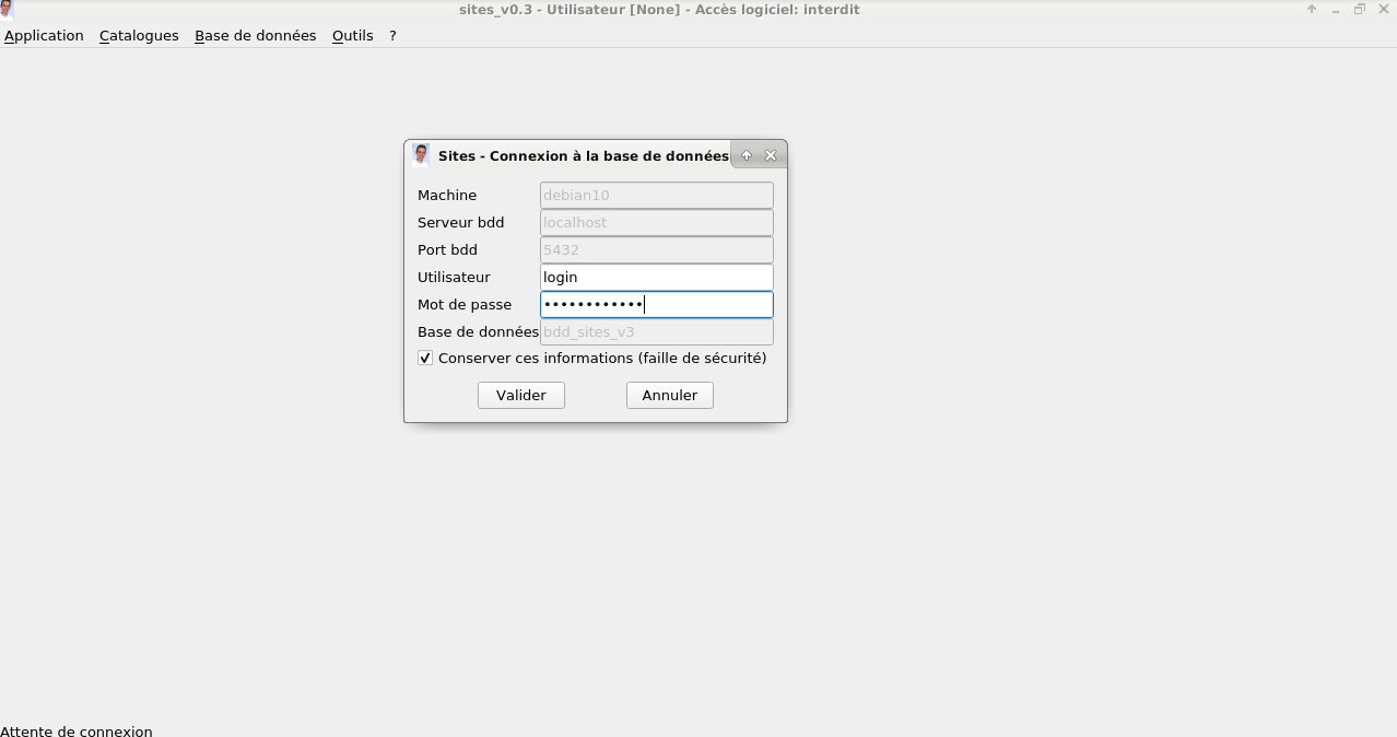

    Donc si je comprends bien, tu lances un programme qui commence par afficher un formulaire de login/mot de passe avant de continuer à s'exécuter.
    Un peu dans ce style...
    Nom : VirtualBox_Debian10_64b_27_08_2022_21_29_36.png
Affichages : 252
Taille : 40,6 Ko
    Donc pour ça il faut apprendre à programmer des IHM. Et programmer des IHM ça ne se fait pas du jour au lendemain (ça nécessite déjà des connaissances solides de Python en général et de la POO en particulier). Plus toute une logistique derrière (où et comment seront stockés les logins/mots de passe, comment faire pour le changer, pour le récupérer si on l'a perdu, etc etc etc).
    Enfin si tu veux t'y mettre, tu peux aller voir ici (divers exemples pour apprendre à coder une IHM en Qt).
