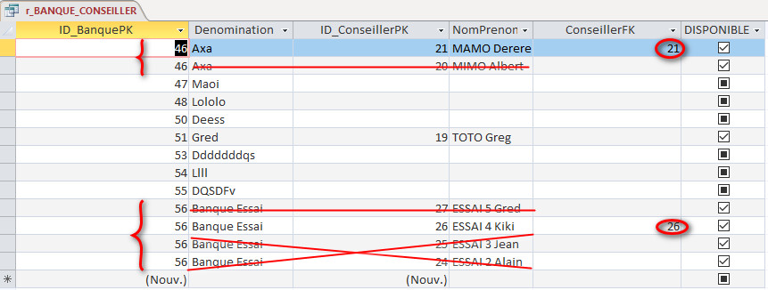

    J'ai une requête avec dans ma sélection un champs ID_BanquePK, celui-ci est sélectionné plusieurs fois, voir exemple ci-dessous. Je souhaite qu'à la fin de ma requête il ne reste pour les doublons que les no ayant un ConseillerFK de renseigné.
    Nom : r_Banque.jpg
Affichages : 295
Taille : 86,3 Ko
    SELECT r_BANQUE.ID_BanquePK, r_BANQUE.Denomination, r_BANQUE.NomPrenom, r_BANQUE.ID_ConseillerPK, t_DETENTEUR.ConseillerFK, r_BANQUE.DISPONIBLE
    FROM r_BANQUE LEFT JOIN t_DETENTEUR ON r_BANQUE.ID_ConseillerPK = t_DETENTEUR.ConseillerFK
    WHERE (((r_BANQUE.DISPONIBLE)<>False Or (r_BANQUE.DISPONIBLE) Is Null));
    Nom : 2022-09-10_105302.jpg
Affichages : 285
Taille : 75,0 Ko
    Merci de votre aide

    Merci vttman de ta réponse, malheureusement les 2 solutions ne correspondent pas à mon attente :
    WHERE ((r_BANQUE.DISPONIBLE)<>False Or (r_BANQUE.DISPONIBLE) Is Null) and r_BANQUE.ID_ConseillerPK is not null;
    Nom : 2022-09-10_140224.jpg
Affichages : 268
Taille : 61,2 Ko
    FROM r_BANQUE INNER JOIN t_DETENTEUR ON r_BANQUE.ID_ConseillerPK = t_DETENTEUR.ConseillerFK
    Nom : 2022-09-10_140344.jpg
Affichages : 269
Taille : 34,6 Ko

    Merci beaucoup, tout fonctionne :
    Nom : 2022-09-10_185425.jpg
Affichages : 265
Taille : 43,9 Ko

    Salut
    Sauf erreur de compréhension de ma part, il manque la Banque 51!

    bien vu ! j'ai bien compris comme toi:
    Citation Envoyé par Superpat9999
    dans ce cas, pour prendre en compte les banques avec une seule occurrence, conseiller renseigné ou pas, la requête r_BANQUE_CONSEILLER devrait ressembler à ça :
    WHERE (((t_DETENTEUR.ConseillerFK) Is Not Null) AND ((r_BANQUE.DISPONIBLE)=True Or (r_BANQUE.DISPONIBLE) Is Null)) OR (((r_BANQUE.ID_BanquePK) In (SELECT r_BANQUE.ID_BanquePK
    WHERE (((Nz([r_BANQUE].[DISPONIBLE],-1))=-1))
    GROUP BY r_BANQUE.ID_BanquePK
    HAVING (((Count(r_BANQUE.ID_BanquePK))=1));
    )) AND ((r_BANQUE.DISPONIBLE)=True Or (r_BANQUE.DISPONIBLE) Is Null));

    Exact hyperion13, j'avais pas vu !
    Citation Envoyé par tee_grandbois Voir le message
    bonsoir
    Cela fonctionne parfaitement
    Nom : 2022-09-11_115453.jpg
Affichages : 250
Taille : 58,0 Ko

    Citation Envoyé par hyperion13 Voir le message
    Salut
    Remarques :
    Il y a une incohérence dans la capture du Post#1 dans la mesure où des banques n'ont pas de conseillers. Alors qu'un conseiller est ou a été employé par une banque. Sinon à quoi bon enregistrer des données si elles ne sont pas traitées ! A minima, il devrait y avoir 9 occurrences (9 banques et 9 conseillers) dans r_BANQUE_CONSEILLER (capture).
    Une banque emploie 1 ou +sieurs conseillers / Un conseiller est employé par une et une seule banque à un instant T du cycle de vie.
    Un client a ouvert un compte dans une banque. Cette banque le rattache à un conseiller. Le conseiller a en compte 1 ou +sieurs clients à un instant T du cycle de vie. Mais dans un cycle de vie, le conseiller peut-être remplacé par un autre. Etc.
    Je relance, pour une précision, j'ai la table compte, je l'ai positionnée derrière la table détenteur et pas dans la t_relationClient, est-ce correct ?
    Nom : 2022-09-26_121404.jpg
Affichages : 239
Taille : 115,9 Ko

    Salut
    Selon vous, à quel moment, la relation client (GRC) sera-t-elle effective ? Au moment où vous allez ouvrir un compte dans une banque qui vous affectera un chargé de clientèle. Donc t_Compte doit être en relation avec t_RelationClient.
    Dans t_RelationClient vous pourrez ajouter DateOuverture, DateFermeture.
