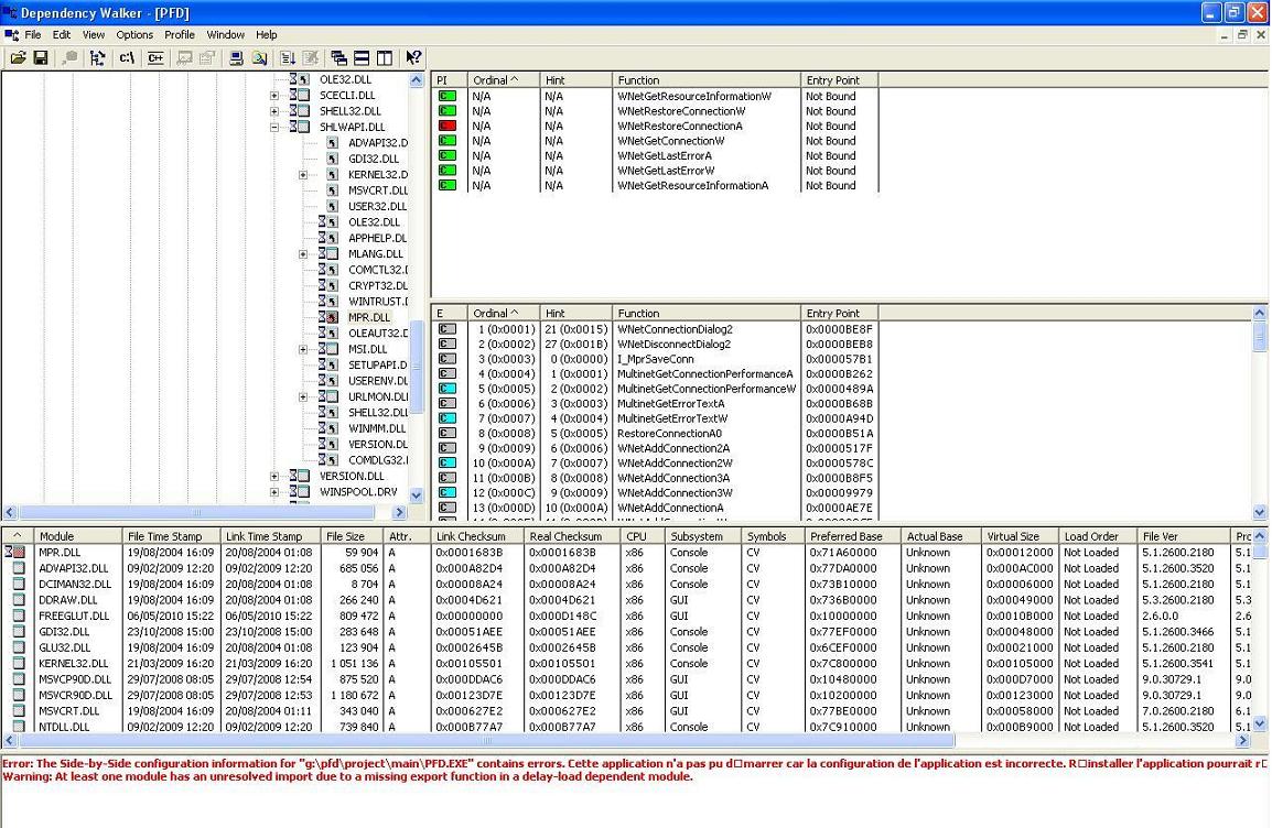

    Je travail sur un projet en C++ (sur Microsoft Visual C++ 2008 Express Edition).
    Celui ci ne marche QUE sur mon ordinateur... et j'ai donc utilisé Dependency Walker pour déterminer quelles bibliothèques manquaient au projet afin qu'il puisse fonctionner sur d'autres ordinateurs n'ayant pas Visual C++.
    Moi aussi j ai eu le soucis de MSJAVA.DLL , qui est réglé.
    Concernant MPR.DLL, sur mon projet c'est "WNetRestoreConnectionA" qui est rouge et je n'ai aucune idée de pourquoi.
    Je précise que ceci se ressent sur mon ordinateur (ayant Visual C++) comme sur un autre où j'ai essayé (ce second n'ayant pas Visual C++ et où mon exécutable ne marche pas).Sur ce second ordinateur, que j'utilise donc pour tester la portabilité de mon projet (actuellement nulle...), j'ai aussi un message d'erreur (en plus du premier message de warning concernant MPR.DLL):
    Error: The Side-by-Side configuration information for "g:\pfd\project\main\PFD.EXE" contains errors. Cette application n'a pas pu démarrer car la configuration de l'application est incorrecte. Réinstaller l'application pourrait résoudre ce problème (14001).
    J'ai mis en pièce jointe une impression d'écran de ce que me donne Dpendency Walker.
    Auriez vous une idée de ce qui va pas, et comment résoudre ce soucis?
    Merci d'avance,
    Damien

    Erreur classique !!! tu as compilé ton projet en Debug !!! Si tu veux qu'il marche ailleurs, compile en Release. Et le cas échéant, n'oublies pas d'installer les redistribuable VC++ 2008.
    MSJAVA et MRP, faut oublier ces erreurs dans depends.

    Effectivement cela provient souvent des redistribuables. Attention, il y a aussi le SP1 et l'ATL pour le 2008.
    Il peut y avoir des liens rouges dans Dependency Walker et avoir l'application qui se lance.
