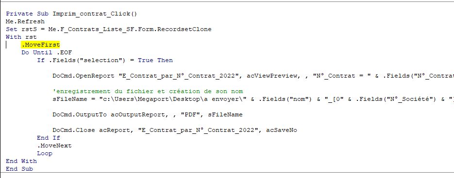

    Dans le formulaire, j'ai un bouton imprim contrat qui devrait pouvoir lance l'impression en PDF des contrats coché dans la liste qui se trouve dans le sous formulaire. j'ai bien un code, mais lorsque je lance l'impression, j'ai une message d'erreur.
    Private Sub Imprim_contrat_Click()
    Me.Refresh
    Set rst = Me.RecordsetClone
    With rst
        .MoveFirst
        Do Until .EOF
            If .Fields("selection") = True Then
                DoCmd.OpenReport "E_Contrat_par_N°_Contrat_2022", acViewPreview, , "N°_Contrat = " & .Fields("N°_Contrat")
                'enregistrement du fichier et création de son nom
                sFileName = "c:\Users\Megaport\Desktop\a envoyer\" & .Fields("nom") & "_[0" & .Fields("N°_Société") & "]_(" & .Fields("N°_contrat") & ")_" & .Fields("enseigne") & "_" & .Fields("date_anim") & "_Sem " & .Fields("num_sem") & "_" & .Fields("nature_contrat") & "_" & .Fields("envoi_des_contrats") & ".pdf"
                DoCmd.OutputTo acOutputReport, , "PDF", sFileName
                DoCmd.Close acReport, "E_Contrat_par_N°_Contrat_2022", acSaveNo
            End If
            .MoveNext
            Loop
    End With
    End Sub

    Salut
    "C'est simple !" comme dirait une certaine pub !
    Set rst = Me.RecordsetClone désigne le rst du form principal, alors que vous voulez celui du sform !
    Donc remplacez la L3 par Set rstS = Me.F_Contrats_Liste_SF.Form.RecordsetClone.

    Bonjour HYPERION,
    Merci pour ton retour.
    j'aiégalement rajouté un S à la ligne 4 à : With rstS, car sion j'avais un message d'erreur,

    j'ai fait une faute de frappe ! Corrigez rstS par rst !

    Meme en corrigeant j'ai toujours le débogage sur le sFilname. (sFileName = vide)

    Après L1 de votre code Post#1 passez Dim rst As DAO.Recordset.
    Si sFileName, est vide, cherchez laquelle des variables est vide.
    Dans quel cas passez peut-être Nz(MaVarialbe, "")Mais quand je vois le genre de chaine en L12, ma vue se brouille. Totalement illisible.
    L6 passez plus tôt Do While Not .EOF.

    j'ai essayer çà, mais sa ne fonctionne pas :
    if me.N°_Société = 1 then
    me.N°_société = "XXXX"
    else
    me.N°_Société = "yyyy"
    end if
    ne serait-ce pas plutôt .Fields("N°_Société") plutôt que Me.N°_société ?*
