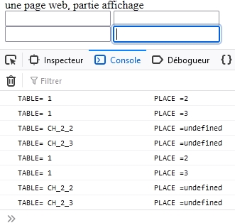

    Le problème se situe ailleurs que dans l'exemple de code que tu nous soumets, car chez moi tout se déroule normalement.
    [edit]Suite de déplacements focus sur les inputs
    Nom : Expliquemikeduff.jpg
    Affichages : 114
    Taille : 58,2 Ko
    [/edit]
