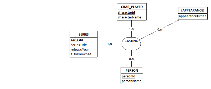

    J'aimerais ajouter la possibilité de faire afficher dans leur ordre d'apparition, les nom de différents acteurs qui ont pu jouer le même rôle dans une série.
    En effet, il arrive que 3 acteurs, ou même par fois plus, se succèdent dans le même rôle.
    Par exemple:
    Ivor Dean remplacé par Campbell Singer remplacé par Wensley Pithey remplacé par Norman Pitt : Claude Eustache Teal
    ou
    Ivor Dean > Campbell Singer > Wensley Pithey > Norman Pitt : Claude Eustache Teal
    Quelque-chose de cette forme. Voici les modification que j'ai apporté à mon MCD en essayant de m'inspirer des solutions que vous m'avez données jusque là. Mais ça fait beaucoup encore un NULL de plus, ça commence à faire beaucoup.
    Nom : series.jpg
Affichages : 220
Taille : 121,2 Ko

    Citation Envoyé par Neelix
    Où se cache-t-il cette fois-ci cet animal ?
    J'aimerais ajouter la possibilité de faire afficher dans leur ordre d'apparition, les noms de différents acteurs qui ont pu jouer le même rôle dans une série.
    Votre MCD est correct, dans la mesure où un acteur ne peut pas jouer deux fois le même rôle (même avec deux ordres d'apparition différents). Attention quand même, deux acteurs peuvent jouer le même rôle dans une série, mais avec le même ordre d’apparition.
    Pour empêcher cela, on peut définir une clé alternative :
    {seriesId, characterId, appearanceOrder}

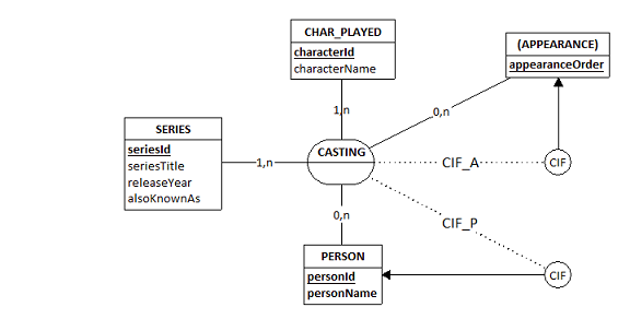

    Où avais-je la tête ? En fait, c’est possible, en faisant intervenir les CIF (contraintes d’intégrité fonctionnelle).

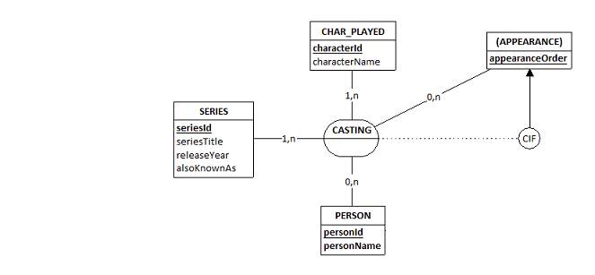

    Dans un 1er temps, on évacue l’attribut appearanceOrder (cf. CASTING) dans une classe d’entités fictive, appelons-la APPEARANCE.
    Dans un 2e temps, on branche APPEARANCE sur CASTING.
    Au stade SQL, la clé primaire (en fait surclé) de CASTING, produite par Looping est alors le quadruplet {seriesId, personId, characterId, appearanceOrder}.
    Dans un 3e temps, on fait évacuer l’attribut appearanceOrder de la clé primaire de CASTING, ce que l’on sait faire au moyen d’une CIF :
    La clé primaire de CASTING devient le triplet {seriesId, personId, characterId}.
    Dans un 4e temps on définit une 2e CIF ayant pour cible PERSON :
    Dans ces conditions, Looping définit pour SQL une clé alternative {seriesId, characterId, appearanceOrder}.
    Code SQL produit par Looping :

    Bravo François pour cette belle utilisation des CIF à unicité incomplète et de la génération de clés alternatives "made in Looping" !
    Il y a également un autre moyen de créer des clés alternatives sans faire usage des CIF, mais en utilisant la notion d'index composé :
    • Indiquer "Oui" dans la propriété "Proposer index composé"
    • Dans la fenêtre de de la rubrique appearanceOrder de CASTING, cocher la case UNIQUE et indiquer un nom d'index (par exemple : idx)
    • Cliquer sur les pattes 1,n de SERIES et de CHAR_PLAYED et, dans la fenêtre proposée, cocher la case "Clé étrangère dans index" et rajouter en dessous le nom de l'index : "idx"
    Votre clé alternative AK_CASTING_idx (seriesId, characterId, appearanceOrder) est générée dans le code SQL !
    Cette solution rend le MCD plus léger ; la solution de fsmrel a cependant le mérite de mettre en évidence les dépendances fonctionnelles dès le MCD.
    Bonne continuation !

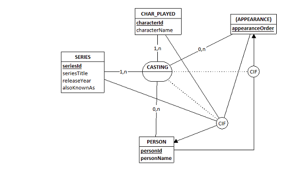

    L’essayer c’est l’adopter ! Avoir quand même une bonne vue pour se rendre compte que la rubrique appearanceOrder participe à l’identifiant alternatif (nom en gras).
    Pour avoir un schéma moins lourd que le dernier que j’ai présenté, serait-il possible d’obtenir le même résultat avec celui-ci ?
    Symétrie et orthogonalité obligent...

    A propos du formalisme, je cite le glossaire afcet, document de référence, qui définit ce que sont la source et la cible dans une CIF :
    Source
    Liste partielle d’individus reliés par la portée d’une contrainte d’intégrité fonctionnelle, tels que si l’on en connaît les occurrences, cela fixe l’occurrence d’un autre individu relié par la portée, et appelé cible. La source reste implicite si elle contient tous les individus reliés autres que la cible. Sinon elle doit être explicitée en reliant ses individus au cercle représentatif de la contrainte.
    En conséquence, pour chaque CIF que j’ai mise en oeuvre, à savoir CIF_A et CIF_P, la source peut rester implicite puisque composée de l’ensemble des individus autres que la cible.
    La lisibilité du schéma est grandement simplifiée et au vu de la référence afcet, il n’y a aucune ambiguïté. Serais-je plus royaliste que le roi ? Quelle règle précise aurais-je pu enfreindre, me forçant ainsi à faire figurer une portée explicite pour l’une des deux cifs ?

    La source reste implicite si elle contient tous les individus reliés autres que la cible. Sinon elle doit être explicitée en reliant ses individus au cercle représentatif de la contrainte.[/indent]
    J'ignorais cette possibilité et du coup, je souscris à la requête de François (qui décidément est une véritable mine d'informations )
