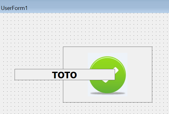

    Salut, moi quand je clique droit sur l'image, le menu contextuel propose premier plan ou arrière-plan, pas chez toi ?

    Voir ci-dessous:

    Pas de problème chez moi:
    Nom : 2023-06-12_17-18-19.png
Affichages : 263
Taille : 35,1 Ko
    Nom : 2023-06-12_17-17-09.png
Affichages : 265
Taille : 27,7 Ko
