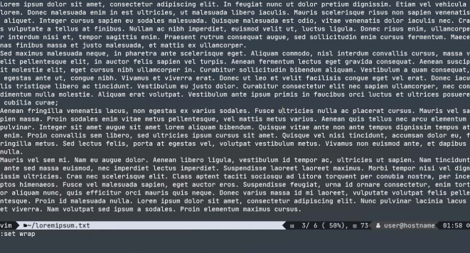

Les fichiers de configuration de ce dépôt transforment vim en un éditeur modeless (non modal). Au lieu de mémoriser des commandes cryptiques, vous pouvez utiliser des raccourcis clavier standard, comme Ctrl+S pour sauvegarder, sélectionner du texte en utilisant Shift+←/→/↑/↓, et copier/coller en utilisant Ctrl+C/V.

Quelques fonctionnalités
  • Prise en charge des raccourcis clavier standard.
  • Affichage d'une barre d'information en haut de l'écran pour rappeler les raccourcis clavier.
  • Affichage d'une barre d'état en bas de l'écran avec le fichier, la position du curseur et d'autres informations.
  • Paramètres par défaut sains pour de nombreuses options.
Captures d'écran
Nom : vim.jpg
Affichages : 50806
Taille : 150,3 Ko
Modeless vim utilisant une police nerd.
