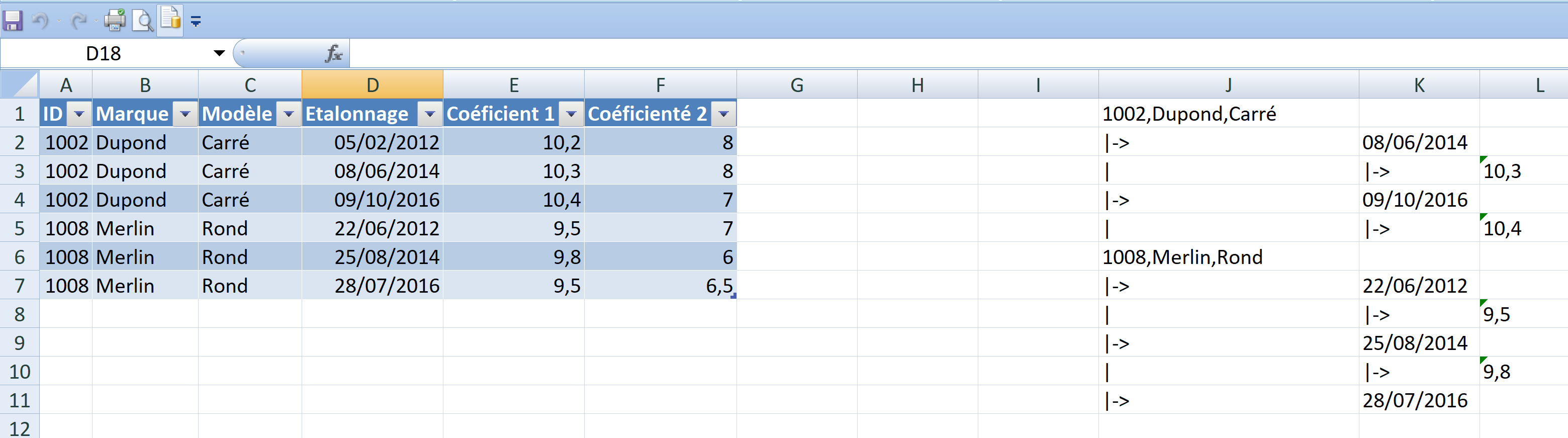

    Merci pour l'intérêt que vous portez à mon problème.
    @Pierre : Oui, je cherche à faire des poupées russes. J'avais utilisé votre tuto pour commencer, mais je bloque. Je n'arrive pas à imbriquer les éléments.
    J'avais illustré ma recherche avec les rues, mais c'est pour une application concrète de calcul sur des données :
    - J'ai différents capteurs avec des informations à stocker (marque, modèle, ...), --> les Villes
    - Chaque capteur est régulièrement étalonné (juste l'info de la date d'étalonnage), --> les Rues
    - Chaque étalonnage nous donne des coefficients (3 dans mon cas). --> les Habitants
    J'ai un tableau Excel de ce genre, avec près de 1000 lignes. J'ai fait une macro qui fonctionne, en manipulant des tableaux, mais ce n'est pas joli. Je cherche donc une méthode propre pour progresser en VBA Excel. Je suis certain qu'il existe des solutions bien plus faciles et propres.
    A partir de la ligne 10, j'ai mis le type d'organisation que je recherche.
    Nom : Données.png
Affichages : 279
Taille : 23,1 Ko
    J'ai ce petit bout de programme qui me permet de créer mes capteurs avec un tableau. Cette partie marche.
    J'ai voulu mettre un tableau pour les étalonnages, mais ça ne veut pas fonctionner (ligne en commentaire).
    Dans un premier temps, j'ai donc essayé de simplifier en ne mettant pas un tableau, mais en considérant un étalonnage unique. Même là, ça ne marche pas. Je n'arrive pas a affecter une valeur pour la date d'étalonnage.
    Je pense que je me perds dans les méandres des objets. J'ai vraiment envie de comprendre car cela fait plusieurs fois que je reprends ce sujet, mais je suis toujours bloqué malgré de nombreuses recherches sur internet.

    Dans mon fichier Excel, mes lignes ne sont pas indépendantes. Entre la ligne 1 et 2, c'est le même capteur. Je ne veux rentrer ses informations générales (ID, marque, modèle, ...) qu'une seule fois. Ensuite, dans une sous catégorie, je souhaite rentrer les dates d'étalonnages, avec les coefficients qui vont avec.
    Je gère ensuite ces données un peu dans tous les sens pour les mettre à jour, en ajouter, générer des fichiers de configuration et suivre le comportement dans le temps d'un capteur ou d'un lot de capteur, ...
    L'organisation dans Excel entre les classeurs, feuilles et cellules correspond à ce que je recherche.

    Voici comment je coderais cela.
    Une classe cCapteur. Id, Marque et Modele sont des propriétés en lecture/écriture et le code de la classe ne doit pas les modifier. On peut donc les déclarer comme je l'ai fait en entête de module. La classe offre une collection d'étalonnages (cEtalonnage) et une fonction pour charger un étalonnage dans la collection
    Code vba : Sélectionner tout - Visualiser dans une fenêtre à part
    Option Explicit
    Public Id As Long
    Public Marque As String
    Public Modele As String
    Private mEtalonnages As Collection
    Property Get Etalonnages() As Collection
      Set Etalonnages = mEtalonnages
    End Property
    Function AjouterEtalonnage(Etalonnage As cEtalonnage)
      If mEtalonnages Is Nothing Then Set mEtalonnages = New Collection
      Etalonnage.Capteur = Me
      mEtalonnages.Add Etalonnage
    End Function
    Une classe cEtalonnage. Là aussi, DateEtalonnage, Coefficient1 et Coefficient2 sont des propriétés en lecture/écriture sans modifications dans la classe. On n'est donc pas obligé de les déclarer via Property Get et Property Set. On passe le capteur auquel se rapporte le coéfficient. Ici, bien que le capteur n'est pas modifié par la classe, on passe par des Property pour éviter l'emploi de Set dans le code appelant.
    Option Explicit
    Public DateEtalonnage As Date
    Public Coefficient1 As Double
    Public Coefficient2 As Double
    Private mCapteur As cCapteur
    Property Get Capteur() As cCapteur
      Set Capteur = mCapteur
    End Property
    Property Let Capteur(Capteur As cCapteur)
      Set mCapteur = Capteur
    End Property
    Par rapport à un tableau de données (une table) qui reprend les données des étalonnages et qui s'appelle t_Etalonnages, on peut charger les objets avec le code suivant. Test Est la proc principale, et elle utilise deux fonctions qui renvoie un capteur et un étalonnage en fonction de l'indice de ligne passé.
    Option Explicit
    Sub Test()
      Dim Capteurs As Collection
      Dim Capteur As cCapteur
      Dim Etalonnage As cEtalonnage
      Dim i As Long: i = 1
      Dim Id As Long
      Set Capteurs = New Collection
      Set Capteur = NouveauCapteur(i)
      Capteurs.Add Capteur
      Do While i <= Range("t_Etalonnages").Rows.Count
        If Range("t_Etalonnages[id]")(i).Value = Capteur.Id Then
          Set Etalonnage = NouvelEtalonnage(i)
          Capteur.AjouterEtalonnage Etalonnage
          i = i + 1
        Else
        End If
      Loop
    End Sub
    Function NouveauCapteur(i As Long) As cCapteur
      Set NouveauCapteur = New cCapteur
      With NouveauCapteur
        .Id = Range("t_etalonnages[id]")(i).Value
        .Marque = Range("t_etalonnages[Marque]")(i).Value
        .Modele = Range("t_etalonnages[Modèle]")(i).Value
      End With
    End Function
    Function NouvelEtalonnage(i As Long) As cEtalonnage
      Set NouvelEtalonnage = New cEtalonnage
      With NouvelEtalonnage
        .DateEtalonnage = Range("t_etalonnages[Etalonnage]")(i).Value
        .Coefficient1 = Range("t_etalonnages[coefficient 1]")(i).Value
        .Coefficient2 = Range("t_etalonnages[coefficient 2]")(i).Value
      End With
    End Function

    je me suis inspiré du tableau de Pierre; je n'est pas utilisé de propriétés car je n'en est pas vu l'intérêt dans le contexte!
    j'ai créé 3 module de classe et un module standard
    1. Module1
      Sub test()
      Dim Maitres As New Maitre, I As Integer
      With Range("Tableau1")
          For I = 2 To .Rows.Count
              Maitres.Add .Cells(I, "A"), .Cells(I, "B"), .Cells(I, "C"), .Cells(I, "D"), .Cells(I, "E"), .Cells(I, "F")
          Next
      End With
      Dim T() As String
      T() = Maitres.RetourneTableau
      Range("J1").Resize(UBound(T, 1), UBound(T, 2) + 1) = T
      End Sub
    2. Maitre qui est le point d'entré
      Private Capteurs As New Collection, Keys As String, L As IntegerPrivate
       Function Existe(Key As String) As Boolean
      Existe = InStr(1, "©" & Keys & "©", "©" & Key & "©")
      End Function
      Public Sub Add(ID As String, Marque As String, Modele As String, Etalonnage As String, Coeficient1 As String, Coeficient2 As String)
      If Not Existe(ID) Then
          Capteurs.Add New Capteur, CStr(ID)
          Keys = Keys & "©" & ID & "©"
      End If
      Capteurs(ID).Add ID, Marque, Modele, Etalonnage, Coeficient1, Coeficient2, L
      End Sub
      Public Function RetourneTableau() As String()
      Dim Cls As Capteur, T() As String, R As Integer
      ReDim T(L, 3)
      For Each Cls In Capteurs
          Cls.RetourneTableau T, R
      Next
      RetourneTableau = T
      End Function
      Private Sub Class_Initialize()
      L = 1
      End Sub
      Private Sub Class_Terminate()
      Set Capteurs = Nothing
      End Sub
    3. Capteur
      Private Keys As String, Etalonnages As New CollectionPrivate ID_ As String, Marque_ As String, Modele_ As String
      Private Function Existe(Key As String) As Boolean
      End Function
      Public Sub Add(ID As String, Marque As String, Modele As String, Etalon As String, Coeficient1 As String, Coeficient2 As String, L As Integer)
       ID_ = ID: Marque_ = Marque: Modele_ = Modele
      If Not Existe(Format(Etalon, "yyyy-mm-dd")) Then
         Etalonnages.Add New Etalonnage, Format(Etalon, "yyyy-mm-dd")
          Keys = Keys & "©" & Format(Etalon, "yyyy-mm-dd") & "©"
      End If
      Etalonnages(Format(Etalon, "yyyy-mm-dd")).Add Format(Etalon, "yyyy-mm-dd"), Coeficient1, Coeficient2, L
      L = L + 1
      End Sub
      Public Sub RetourneTableau(T() As String, R As Integer)
          T(R, 0) = ID_ & "," & Marque_ & "," & Modele_
          Dim Cls As Etalonnage
        For Each Cls In Etalonnages
         Next
           R = R + 1
      End Sub
      Set Etalonnages = Nothing
      End Sub
    4. Etalonnage
      Private Etalonnage_ As String, Coeficient1_ As String, Coeficient2_ As StringPrivate
       Public Sub Add(Etalonnage As String, Coeficient1 As String, Coeficient2 As String, L As Integer)
      Etalonnage_ = Etalonnage: Coeficient1_ = Coeficient1: Coeficient2_ = Coeficient2
      L = L + 1
      End Sub
      R = R + 1
          T(R, 0) = "|->": T(R, 1) = CDate(Etalonnage_)
      R = R + 1: T(R, 0) = "|": T(R, 1) = "|->": T(R, 2) = Coeficient1_: T(R, 3) = Coeficient2_
      End Sub

    @Thumb Down
    Perso, je ne coderais pas les classes comme tu l'as fait. C'est incohérent pour moi de passer les données d'étalonnage dans l'init du capteur. Ça oblige à avoir les données de l'étalonnage au moment de la création du capteur, ce qui est contraignant. On doit pouvoir créer le capteur indépendamment de tout étalonnage.
    Pas d'accord non plus de prévoir la sortie du tableau dans la classe de l'étalonnage, car cela veut dire que l'on ne peut sortir les données de l'étalonnage que comme ça, alors qu'on pourrait devoir les sortir autrement.
    De plus, que ce soit au niveau du capteur ou de l'étalonnage, ça n'a pas de cohérence de passer la date en string, pas plus que de passer par une troisième classe "Maitre" qui n'a pas de consistance dans les données manipulées. On est en face de capteurs et de données d'étalonnage, on doit donc avoir une classe qui modélise le capteur et une classe qui modélise l'étalonnage. La classe "Maitre" vient juste ajouter de l'inutilité et du brouillard dans le code.
