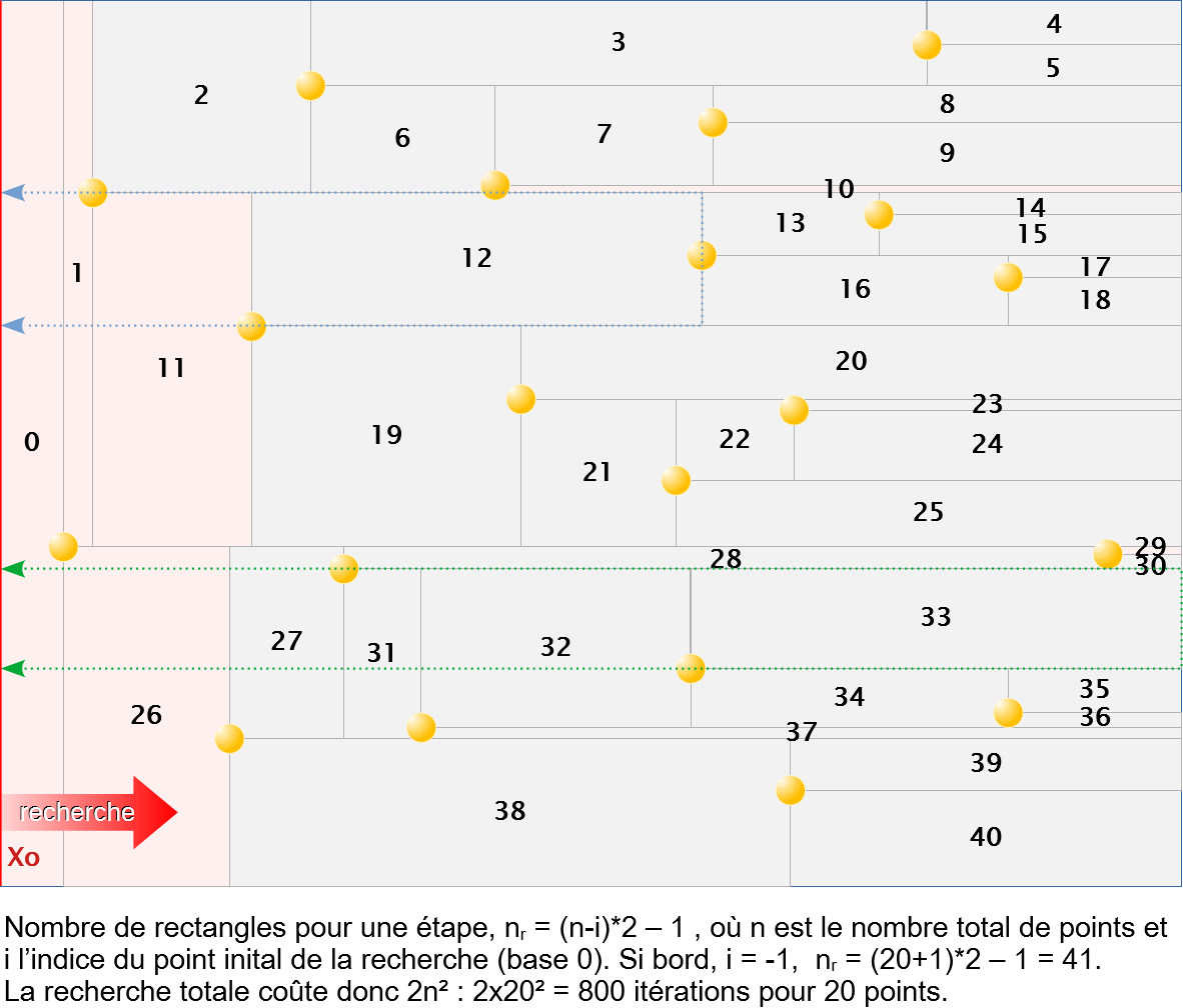

    Une proposition sans réflexion trop approfondie (ça fait mal à la tête ):
    • Trier les points par x croissant (non strictement) et en secondaire par y croissant. Tout autre ordre serait aussi valide
    • Pour chaque point chercher le prochain point, donc à droite (évtiter les points sur la même verticale car ce sont des rectangles hors bords que nous cherchons), noter Xmax=X et Ymin=Y ou Ymax=Y selon que Y < Ymax (initialisé à très grand) ou Y > Y mini (initialisé à très petit)
    • Continuer jusqu'à avoir des valeurs pour pour Ymin et Ymax.
    • Continuer jusqu'à rencontrer un point (X',Y') dont Y' est entre Ymin et Ymax. Calculer la surface (X'-X)*(Ymax-Ymin). Correction : Il reste 2 possibilités de poursuivre selon Ymin, Ymax=Y' ou Ymin=Y', Ymax. Non il n'y pas de choix, seul le couple Ymin, Ymax qui encadre le Y d'origine est à étudier Donc pas d'arborescence.
    • Continuer selon ce processus en mémorisant la surface la plus grande (et ses coordonnées bien sûr). Il convient sans doute de se fixer un ratio limite pour éviter d'avoir un logement du type des petites annonces de Pierre Darc : appartement de 25 mètres de long sur 1 mètre de large. Cela réduira mécaniquement la profondeur de l'arborescence recherche.
    Remarque : Le fait de partir dans un sens ne devrait pas faire perdre les rectangle optimaux à gauches qui auront déjà été trouvés à partir de leur point le plus à gauche.

    Une première piste pour l'algorithme que je recherche.
    Les 19 abscisses des points de covoitureurs déterminent 20 segments d'abscisse sur lesquels in n'y a pas de points covoitureurs.
    Il en est de même pour les 19 ordonnées.
    A partir de cela on obtient 20X20 soit 400 zones qui ne contiennent pas de points de covoitureurs mais qui en ont sur leurs bords.
    Sur les rangées horizontales puis verticales il faut recoller les zones consécutives qui n'ont pas de points de covoitureurs sur leur bord commun.
    Il faut éliminer les zones dont la largeur est inférieur à une largeur mini et celles pour lesquelles la hauteur est inférieure à une hauteur mini.
    Il faut ensuite calculer pour chaque zone qui restent le ratio largeur hauteur et éliminer celles qui ont un ratio inférieur a un ratio mini.
    Pour terminer on calcule la surface des zones, un tri va donner le classement et déterminer le rectangle maximum
    sachant qu'il peut y avoir plusieurs zones à la première place.

    Les 400 zones que tu vas définir ainsi sont beaucoup plus petites que ce que tu pourras faire au final.
    Pour le vérifier, prend un papier quadrillé. Sélectionne un carré 20x20 ; Sur chacune des 19 lignes verticales , tu poses un point, en faisant en sorte qu'il y ait un seul point par ligne horizontale.
    A l'arrivée, ça te définit effectivement un quadrillage de 400 cases : 400 petits carreaux 1x1.
    Alors que dans les faits, il y a plein d'endroits où tu as des rectangles 6x2 ou 7x3 ou même plus grands qui sont vides.
    Du coup, proposition :
    - On se limite à explorer 50x50 centres possibles pour notre rectangle (c'est une proposition ... ça paraît largement suffisant).
    - On vise des rectangles avec un certain profil ( 3 fois plus large que haut, ou 4 fois plus large que haut)
    Pour chacun des 50x50 centres possibles, on calcule le rectangle le plus grand qu'on peut mettre à cet emplacement, avec une excentricité de 3 ou de 4 ; on reviendra plus bas sur cette étape.
    - on conserve au final la position qui correspond à ce rectangle le plus grand. Avec éventuellement un raffinement, on privilégie un rectangle proche du centre, plutôt qu'un rectangle dans un coin, à surface à peu près identique.
    Pour trouver le rectangle le plus grand, de centre imposé, avec une excentricité 3 (... et on peut remplacer 3 par ce qu'on veut dans la formule)
    - On a choisi un centre, c'est le point (x0,y0) ; par construction, on va tester différents centres.
    - Les 19 points sont les Points (xI,yI)
    - Pour chacun des 19 points, on calcule
    R = min ( (x0-xI)/racine(3) , (y0-yI)*racine(3) )
    - On calcule ce R pour chacun des 19 points, et on garde le R minimal.
    - Pour ce centre (x0, y0), on peut dessiner un rectangle de centre (x0,y0), de grand axe R*Racine(3) et de petit axe R/Racine(3), et qui ne touche aucun des 19 points.

    L'approche récursive me semble exhaustive. Un petit dessin (je suis toujours surpris par la taille qu'ils prennent à l'import) pourrait être utile :
    Nom : Plus grand rectangle 1.png
Affichages : 268
Taille : 81,4 Ko
    Le principe est de partir d'un bord latéral de la surface, puis des différents points du premier au dernier, en progressant vers l'autre bord (donc une fois de la gauche vers la droite et une autre de la droite vers la gauche). A chaque fois que l'on rencontre un point on calcule la surface depuis l'abscisse de départ Xo avec la hauteur du rectangle en cours et l'abscisse du point rencontré (pointillés bleus), on enregistre si plus grand, puis le point rencontré scinde la recherche en 2 sous-recherches et ainsi de suite (selon les n° figurant sur le dessin).
    Le dessin montre une recherche à partir du bord gauche. Le tracé en pointillé vert représente le plus grand rectangle trouvé (à vue de nez). En rose les exclusions (ratio ou hauteur minimale). A ce propos, il semble que les derniers échanges fassent plutôt état d'un rectangle minimal (longueur maxi des lignes de texte x hauteur d'une ligne de texte multipliée par le nombre de ligne. Donc en résumé, plutôt dXmin et dYmin qu'un ratio. Cela simplifierait les contrôles.
    Correction : le nombre d'itérations est plutôt 2(n+1)² soit 882 pour 20 points

    Et on obtient quoi quand on fait ça ? Si on sélectionne le rectangle 11, c'est faux, car on peut étendre le rectangle vers le haut et vers le bas.

    Bonjour Flodelarab,
    Citation Envoyé par Flodelarab Voir le message
    Je n'explique jamais assez précisément
    Ce n'est qu'une vue d'une étape de recherche (ici à partir du bord gauche). Dans ce cas, chaque rectangle se prolonge vers le-dit bord gauche : ce nouveau rectangle ne comporte aucun point (j'ai choisi de ne représenter que les rectangles générateurs car c'est un peu confus autrement).
    Ensuite on réitère, toujours vers la droite, à partir du premier point, puis du second etc. A chaque fois les carrés générateurs se prolongent vers le point de départ.
    Mais ce n'est pas fini, on refait la même chose de droite à gauche.
    On a environ 2(n+1)² étapes élémentaires. Si le PO n'avais pas indiqué une direction horizontale privilégiée, il aurait fallu faire la même chose de bas en haut et de haut en bas soit 2 fois plus d'étapes (à vérifier).
    Le programme est instantané (à l'échelle humaine ) et il ne fait que 300 lignes dont la plupart sont les déclaration d'environnement.
