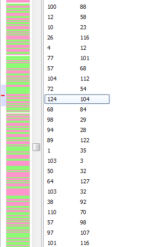

    Je voudrais développer (ou utiliser un composant existant) qui permettrait de scroller à travers une StringGrid et facilement visualiser les endroits ou il y a des différences entre 2 colonnes. Le StringGrid comporte de nombreuses lignes, j'aimerais implémenter un fonctionnement similaire au logiciel "Winmerge" avec son "Location Pane" (voir à gauche de la photo ci-jointe). J'utilise TAdvStringGrid du logiciel TMS.
    https://i.stack.imgur.com/hMQBV.pngNom : filecmp.png
Affichages : 368
Taille : 27,8 Ko
    Par quel bout commencer pour implémenter cela ?

    Comment as-tu gérer ta scrollbar avec les couleurs ?

    l'image proposée au début induit une erreur d'interprétation de notre part. On a l'impression qu'il s'agit de faire de la différenciation de fichier texte alors que la demande (selon le post #4) concerne une seule grille et d'une coloration de colonne. Mais peut-être que je me trompe ?

    Pour afficher les différences entre les deux colonnes de StringGrid voila ce qu'il faut faire a mon avis
    Utiliser un DrawGrid et fixer la hauteur par défaut des éléments au plus petit possible 3 ou 4 pixels
    Le DrawGrid doit contenir le même nombre de lignes que le StringGrid
    Dans OnDrawCell de DrawGrid comparer les deux cellules de la même ligne en StringGrid et utiliser cette information pour dessiner la cellule.
    La synchronisation entre les deux grilles est faite par OnSelectCell et OnTopLeftChanged

    Ce projet est en VCL (première version publiée sur Internet en décembre 2004...). J'avais fait de la même manière que la barre verticale représentant une mini map visible sur la capture d'écran de l'accueil de l'aide en ligne. Plus précisément, la "barre de mini carte" est la barre verticale entre l'ascenseur vertical de la zone d'édition et la fenêtre ancrable "Mini carte".
    C'est un simple TPanel aligné sur la droite de la fenêtre qui contient un TPaintBox. Le TPaintBox est aligné pour occuper tout le panel.
    Je dessine directement des rectangles plein d'une couleur unie (méthode FillRect) dans le canvas du TPaintBox via l'événement OnPaint. Les rectangles ont une largeur égale à la largeur du TPaintBox mais pour leur hauteur, un calcul est nécessaire. La hauteur du TPaintBox symbolise toutes les lignes du fichiers.
    On connait le nombre de ligne total du fichier, on connait la hauteur du TPaintBox, il est donc facile de déterminer la hauteur du rectangle à dessiner de couleur pleine.
    Dans mon cas (comparaison de fichiers textes), le composant TDiff a effectué la comparaison. Je boucle donc sur chaque ligne du résultat de la comparaison. En fonction du type de la ligne (si elle est inchangée, modifiée, supprimée, ajoutée), je dessine dans le TPaintBox un rectangle de la couleur symbolisant le type de ligne à la position x = 0, y = l'indice de la ligne * hauteur de TPaintBox / le nombre de ligne total. La largeur du rectangle à dessiner est la largeur du TPaintBox et d'une hauteur de (l'indice de la ligne + 1) * hauteur de TPaintBox / le nombre de ligne total.
    Pour compléter, je gère aussi le OnMouseDown du TPaintBox afin que si l'utilisateur clic sur la TPaintBox, la zone d'édition se déplace à l'endroit équivalent au clic.

    L'aide dont j'ai besoin c'est plus concernant la barre latérale. J'ai pas trop de soucis à dessiner les cellules quand y a une différence entre deux colonnes mais merci quand même pour ta proposition. Avec le composant TAdvStringGrid, c'est encore plus simple qu'avec la StringGrid de Delphi par ailleurs.
    Avatar de Andnotor
    Septembre 2008
    5 939
    Localisation : Autre
    Inscription : Septembre 2008
    Messages : 5 939
    Citation Envoyé par theboss25 Voir le message
    Un PaintBox aligné à gauche et un bitmap de 1 pixel de large et StringGrid.RowCount de haut.
    uses System.Math;
    procedure TForm1.CreateBitmap;
    begin
      Bmp := TBitmap.Create(1, StringGrid1.RowCount);
      for var Y := 0 to Bmp.Height -1 do
        Bmp.Canvas.Pixels[0,Y] := IfThen(SameText(StringGrid1.Cells[0,Y], StringGrid1.Cells[1,Y]), clLime, clRed);
    end;
    Stretch du bitmap à l'affichage :
    procedure TForm1.PaintBox1Paint(Sender: TObject);
    begin
      PaintBox1.Canvas.StretchDraw(PaintBox1.ClientRect, Bmp);
    end;
    et au clic (puisque ce sera la question suivante) :
    procedure TForm1.PaintBox1MouseUp(Sender: TObject; Button: TMouseButton; Shift: TShiftState; X, Y: Integer);
    begin
      StringGrid1.Row := Trunc(Y *Bmp.Height /PaintBox1.Height);
    end;
    Je te laisse gérer les offsets s'il y a des lignes fixes
    libre

    ce que je veux dire c'est que le DrawGrid sans scrollbar doit représenter l'ensemble de la StringGrid.
    Je ne pense pas que c'est une bonne idée de supprimer le scrollbar, la navigation dans les fichiers a partir de certaine taille devient quasi impossible et imprécise...les outils qui utilisent ces composants n'affichent pas le scrolbar traditionnel mais ils offrent à l'utilisateur la possibilité de faire glisser l'historique visuel vers le haut ou le bas avec la souris mais c'est juste du style et il est possible de le faire dans le DrawGrid.
    Je ne pense pas que faire Stretch est une donne idée les lignes qui se limitent a un seul pixel en hauteur peuvent facilement être supprimés
