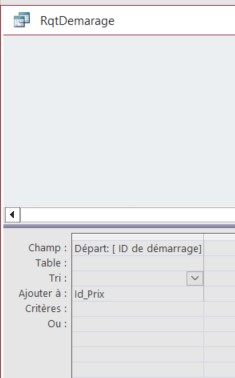

    J'arrive seulement par une requête ajout à faire repartir les enregistrement de la table destination à partir d'un ID que je peux fixer. Mais si je rajoute à cette requête les champs de la table source la requête plante

    Tel que suggéré par loufab, il faut d'abord compacter la base, ensuite vous récupérer le dernier numéro, ici j'ai mis 500. Ensuite une requête qui ressemblerait à ceci:
    INSERT INTO T_Prix ( Id_Prix, Domaine, Titre, Libellé, etc... )
    SELECT [Id_Prix]+500 AS NouveauID, T_PrixJR.Domaine, T_PrixJR.Titre, T_PrixJR.Libellé, etc...
    FROM T_PrixJR;
    C'est identique pour la table "T_SousPrix" sauf qu'ici le champ impliqué est "ID_Prix" de la table sous prix.
    Bonne journée
