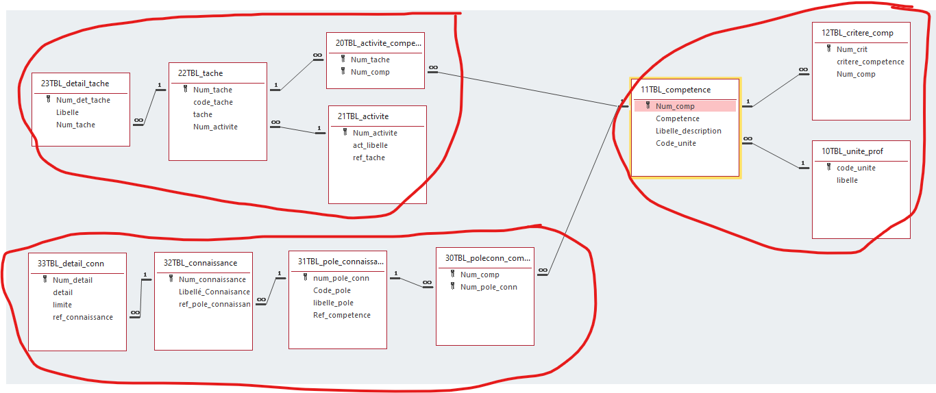

    Bonjour, je suis enseignant dans le milieu professionnel et je souhaiterai réaliser une base de donnée pour gérer une partie de mes tâches administratives.
    Je souhaite dans un premier temps réaliser une base sur le référentiel métier,
    tout s'articule autour des compétences, pour le moment j'ai géré trois blocs.
    20TBL_activité - 21TBL_tache - 22TBL_detail tache ce premier bloc défini mes taches.
    01TBL_pole connaissance - 02TBL_connaissance - 03TBL_detail_conn ce deuxième bloc défini mon pole connaissance.
    10TBL_unite prof - 11TBL_competence - 12TBL_critere comp ce dernier bloc défini une compétence
    mais la ou ça se complique pour moi, c'est qu'une compétence (11TBL_competence) peut avoir une ou plusieurs activité (20TBL_activite) donc relation 1 vers infini
    et son inverse est aussi vrai 1 activité (20TBL_activite) peut avoir plusieurs compétences (11TBL_competence). donc relation 1 vers infini.
    Donc j'ai affaire à une relation infini vers infini ?
    pour faciliter la compréhension je vous ai joint les relation tel que réalisé pour le moment en sachant que ce qui est entouré en rouge ne fonctionne pas bien sur.
    je vous remercie pour votre aide.
    Pascal
    Membre très actif Avatar de star
    Février 2004
    940
    Localisation : Corée Du Nord
    Activité : .
    Inscription : Février 2004
    Messages : 940
    Une relation plusieurs à plusieurs entre deux entités se résout par une entité d'association, donc entre les tables 20TBL_activite et 11TBL_competence, il faut créer une table 00TBL_activite_competence qui a pour clé primaire la combinaison des clés primaires des deux tables : Num_activite et Num_comp. Dans ce cas, la clé étrangère ref_competence est inutile dans la table 20TBL_activite.
    Bonne journée

    Voilà la structure est corrigée... j'ai renommé les champs suivant vos conseils, et ajouté deux tables.
    Nom : 0Capture d'écran 2.png
Affichages : 220
Taille : 84,2 Ko
    Membre régulier
    Enseignant
    Février 2024
    Âge : 57
    Activité : Enseignant
    Secteur : Bâtiment
    Inscription : Février 2024
    Messages : 9
    j'ai mes trois domaines avec des jointures garantissant les intégrités....
    Merci pour votre aide
    bonne journée pascal

    La table d'association devrait être nommée 20TBL_tache_competence.
    Il convient aussi d'être consistant dans le nommage des attributs des tables : Soit les noms de colonne commencent par une majuscule, sinon, par une minuscule.
    Comme lorsqu'on rédige un texte, une phrase commence par une majuscule et se termine par un point. Pour l'écriture de codes informatique, c'est pareil. Se contraindre à des règles systématiques permet de s'y retrouver plus facilement par la suite.

    Bonjour à tous, j'ai bien avancé sur le projet, la première partie est faite .
    mais pour la suite j'ai des doutes sur ma structure, sur l'image suivante, la partie entouré de bleu m'interroge....

    Maintenant ce que je souhaite faire c'est un Workflow me permettant de créer mes séquences.
    mes séquences font appel au compétences et critère de compétence donc 1Tbl_competence et 1Tbl_critere_comp
    Font appel aux pôles connaissances, connaissances, et détail connaissance donc des tables 3Tbl_pole_connaissance , 3Tbl_connaissance et 3Tbl_detail_conn
    ensuite avec les tâches avec les deux tables 2Tbl_....
    Avant de me lancer dans des requêtes filtre complexe, j'aimerai avoir votre avis sur la structure.
