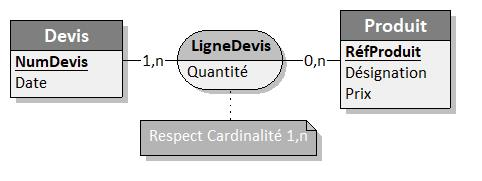

    Citation Envoyé par Paprick Voir le message
    Bonsoir à tous,
    Voici un sujet particulièrement intéressant !!!
    En effet, lors du passage du MCD au MLD/LDD, on ne fait guère cas de la différence entre une cardinalité 1,n ou 0,n ...
    J'aimerais ramener le sujet à un exemple plus simple et particulièrement significatif. En effet, autant il est fréquent qu'il soit acceptable de négliger cette différence (par exemple, créer un client avant de lui créer ses factures, ou créer un enseignant avant de lui affecter ses cours, ...), autant il n'est pas envisageable qu'une facture puisse exister sans au moins une ligne de facture.
    J'aimerai donc traiter cette situation avec mes étudiants, et comme vous vous êtes lancés de manière efficace sur le sujet, pourriez-vous me proposer une solution la plus simple et la plus générique possible (et donc acceptable, entre autre, par MySQL) pour le cas standard suivant :
    Pièce jointe 651835
    Looping génère le LDD suivant :
    CREATE TABLE Facture(
       NumFac SMALLINT,
       DateF DATE,
       PRIMARY KEY(NumFac)
    CREATE TABLE Produit(
       Réf CHAR(3),
       Désignation VARCHAR(50),
       Prix DECIMAL(19,4),
       PRIMARY KEY(Réf)
    CREATE TABLE LigneFac(
       NumFac SMALLINT,
       Réf CHAR(3),
       Quantité INT,
       PRIMARY KEY(NumFac, Réf),
       FOREIGN KEY(NumFac) REFERENCES Facture(NumFac) ON DELETE CASCADE ON UPDATE CASCADE,
       FOREIGN KEY(Réf) REFERENCES Produit(Réf) ON DELETE CASCADE ON UPDATE CASCADE);
    La CASCADE en cas de suppression de la facture est bien prise en compte par Looping, mais l'inverse reste à faire, et surtout l'insertion obligatoire d'une ligne n'est pas traitée.
    Bref, on est en plein dans votre sujet, mais avec un seul côté à traiter, car un produit peut exister même s'il n'existe plus dans la facture.
    J'ai donc rajouter une règle associée à LigneFac au sein de laquelle du code SQL peut être saisi afin que Looping l'intègre ensuite dans le LDD.
    Je suis donc en quête d'une solution la plus simple et pédagogique possible pour nos jeunes étudiants avides de savoir (si, si, on peut rêver ), mais sans grande maîtrise de la bête SQL ?
    Merci !

    Tout à fait d'accord : ne melons pas les affaires comptables à notre problématique. Le plus simple consiste alors à parler de devis.
    De plus, comme je l'ai indiqué plus haut, ne nous prenons pas la tête avec les histoires d'identifiants non significatifs : le numéro de devis et la référence du produit sont des identifiants, certes signifiants, mais néanmoins pérennes.
    Je vous propose donc de nous recadrer sur le modèle suivant :
    Nom : MCD Facturation - Respect Contraintes.jpg
Affichages : 226
Taille : 12,7 Ko
    Voici le MLD correspondant :
    Nom : MLD Facturation - Respect Contraintes.jpg
Affichages : 224
Taille : 17,2 Ko
    Et le LDD :
    CREATE TABLE Devis(
       NumDevis SMALLINT,
       DateD DATE,
       PRIMARY KEY(NumDevis)
       RefProduit CHAR(3),
       Designation VARCHAR(50),
       Prix DECIMAL(19,4),
       PRIMARY KEY(RefProduit)
    CREATE TABLE LigneDevis(
       NumDevis SMALLINT,
       RefProduit CHAR(3),
       Quantite INT,
       PRIMARY KEY(NumDevis, RefProduit),
       FOREIGN KEY(NumDevis) REFERENCES Devis(NumDevis) ON DELETE CASCADE,
       FOREIGN KEY(RefProduit) REFERENCES Produit(RefProduit) ON DELETE CASCADE
    Philippe : fini les accents dans le MLD et le LDD !
    J'imagine plusieurs éléments à prendre en compte pour ce "petit" problème :
    • La gestion des suppressions en CASCADE des lignes de devis en cas de suppression d'un devis ou d'un produit : normalement, c'est réglé par le ON DELETE CASCADE dans le CREATE TABLE de LigneDevis.
    • Sans gérer les accès au niveau de l'administration, n'est-il pas possible de définir des TRIGGER qui "détournerait" un INSERT d'un devis vers la procédure stockée définie par Philippe ?
    • Interdire la suppression d'une ligne Devis si c'est la seule.
    Bref, essayer d'être vraiment exhaustif sur un cas le plus simple possible.
    Cela vous parait jouable ?

    Si le comprends bien, tu souhaiterais qu’un trigger intercepte les inserts dans la table Devis, et appelle la procédure définie par Philippe.
    Toutes choses égales, tu observeras que l’appel à cette procédure utilise le paramètre ''quantiteProduit'' :
    CREATE OR REPLACE PROCEDURE pr_creation_facture
        IN numFacture SMALLINT, -- Numéro de la facture => Pourrait être généré automatiquement dans la procédure
        IN refProduit CHAR(3), -- Référence du produit apparaissant sur la première ligne de la facture
        IN designationProduit VARCHAR(50), -- Désignation du produit apparaissant sur la première ligne de la facture
        IN prixUnitaireProduit DECIMAL(19,4), -- Prix du produit
        IN quantiteProduit INTEGER -- Quantité facturée du produit
    Autrement dit, lors de l’appel à la procédure à mettre en oeuvre, le trigger doit lui fournir la quantité, donc qu’on aille la pêcher dans la table LigneDevis... : le serpent se mord la queue...

    Rappel du souhait de Paprick :
    Cela vous parait jouable :koi
    Sans gérer les accès au niveau de l’administration ? Hum !
    Rappel du MCD :
    Comme je l’ai déjà précisé pour le cas MySQL :
    Lors de l’appel à la procédure à mettre en oeuvre, le trigger doit lui fournir la quantité, donc qu’on aille la pêcher dans la table LigneDevis... : le serpent se mord la queue...
    Pour varier, que se passe-t-il avec SQL Server ?

      if @nDevis = 0
        begin ;
          disable trigger Devis_after_insert on Devis ;
          insert into Devis
            select distinct NumDevis, DateDevis
            from inserted ;
          enable trigger Devis_after_insert on Devis ;
        end
      insert into LigneDevis
        select distinct NumDevis, RefProduit, Quantite
        from inserted ;
    end
    (6) Création de produits :
    insert into Produit (RefProduit, Designation, Prix)
     values
        ('p01', 'ananas', 100)
      , ('p02', 'bonbons', 200)
      , ('p03', 'caramels', 300)
      , ('p04', 'nougats', 400)
    (7) Insert dans la vue :
    insert into DevisVue (NumDevis, DateDevis, RefProduit, Quantite)
      values
        (1, '2000-01-01', 'p01', 100)
        (1, '2000-01-01', 'p02', 150)
      , (2, '2000-01-02', 'p01', 200)
    (8) Au résultat :
    NumDevis  RefProduit  Quantite
    1         p01         100
    1         p02         150
    2         p01         200
    (9) Suppression de toutes les lignes du devis 1 :
    delete from LigneDevis where NumDevis = 1
    Pas de problème, ou plutôt si ! car le produit existe bien, mais sans aucune ligne : la contrainte (1,n) n’est pas respectée…
    Qu’à cela ne tienne, on crée un trigger pour interdire cela :
    create trigger LigneDevis_after_delete on LigneDevis after delete as
    begin
      declare @n int ;
      declare @tableLigneDevis table (NumDevis smallint, RefProduit char(3)) ;
      declare @errId as int = 314117  -- numéro de l'erreur à afficher
      declare @errTexte as varchar (255) -- message d'erreur
      declare @NumDevis as smallint
      declare @RefProduit as char(3)
      insert into @tableLigneDevis (NumDevis, RefProduit)
        from deleted
        where NumDevis in (select NumDevis from Devis) ;
      set @n = (select count(*)
                from @tableLigneDevis as x
                join LigneDevis as y on x.NumDevis = y.NumDevis) ;
      print '@n = ' + cast(@n as varchar) ;
      if @n = 0
        begin
          set @NumDevis = (select top (1) @NumDevis
                           from @tableLigneDevis)
          set @errTexte =
              char(13)
            + 'Un devis doit avoir au moins une ligne.'
            + char(13)
            + 'Supprimer sa dernière ligne, n''est donc pas possible.'
            + char(13)
          ; throw @errId, @errTexte, 16
        end ;
    end
    (10) Prudemment on tente la suppression d’une des deux lignes du devis 1 :
    delete from LigneDevis where NumDevis = 1 and RefProduit = 'p01' ;
    => Pas de problème. La contrainte (1,n) n’est pas enfreinte.
    (11) Suppression de la 2e et dernière ligne du devis 1 :
    Et cette fois-ci, ça réagit :
    Msg 314117, Niveau 16, État 16, Procédure LigneDevis_after_delete, Ligne 29 [Ligne de départ du lot 0]
    Supprimer sa dernière ligne, n'est donc pas possible.
    Paprick, je te prie de noter qu’il n’est plus possible de supprimer quelque devis que ce soit, car désormais le trigger LigneDevis_after_delete l’interdit dès qu’il a affaire à la dernière ligne d’un devis.
    Pour supprimer un devis et ses lignes, on peut en revenir à un montage du genre de celui que j’ai mis en oeuvre ici...
    A suivre !

    Merci à tous : je trouve cette discussion particulièrement passionnante ; en effet, après 30 ans de modélisation, je me rends compte que cette cardinalité 1,N ne peut être raisonnablement traitée qu'au niveau de la partie programmation de l'application, et que sa prise en compte au niveau du LDD est démentielle si l'on veut l'intégrer dans une IHM conviviale.
    Et tout cela me pousse à raison garder !
    En effet, alors que ce cas d'école est le plus simple possible, la débauche d'énergie pour contrôler ce 1,N n'est pas raisonnable, et ne trouvera pas sa place dans une application.
    Alors, faut-il oublier ? Faut-il laisser nos fiers programmeurs s'assurer du respect de cette contrainte ?
    C'est en tous cas ce qui se passe aujourd'hui dans 99,99999% (j'ai peut-être oublié quelques 9 ).
    Ne peut-on pas alors trouver un compromis acceptable en faisant en sorte que noter LDD alerte l'application, mais tout en lui laissant la main sur l'IHM ?
    Un gentil petit TRIGGER après insertion d'un devis envoyant un message (un numéro d'erreur non bloquant) à l'application lui rappelant la nécessité de créer au moins une ligne (compatible avec tous les SGBD).
    Idem si on supprime la dernière ligne d'un devis.
    Qu'en pensez-vous ?

    Je pense que le couple de cardinalités 1,n - 1,n est, dans la pratique, très rare.
    Autant pour un devis, qu'une commande et à plus forte raison une facture, il est quasi systématique que le produit soit créé avant le devis. Au pire, il est créé en même temps que la ligne du premier devis dans lequel il est inclus, pour un nouveau produit qui n'a encore jamais été vendu. Mais obliger un produit à être inclus dans au moins un devis, c'est se mettre une contrainte inutile.
    Je sais qu'il est (encore) tard mais, à cet instant, je ne vois pas de cas réel où le 1,n - 1,n serait absolument justifié. Dans l'écrasante majorité des cas, on trouvera du 0,n - 0,n ou bien du 0,n - 1,n.
    Par contre, quelles que soient les cardinalités, l'utilisation adéquate des privilèges et des procédures peut régler n'importe quel cas. Laisser ça aux programmeurs de l'application, c'est prendre le risque d'avoir un jour des données incohérentes. Parce qu'on va peut-être greffer d'abord une application qui verrouillera correctement l'accès aux données puis, un jour ou l'autre, on en greffera une autre sur la BDD qui n'aura pas le même degré d'exigences que la première ; laquelle risque alors d'afficher des données bizarres.

    Citation Envoyé par CinePhil Voir le message
    On est bien d'accord ; c'est la raison pour laquelle je propose cet exemple : autant il est normal d'exiger qu'un devis possède au moins une ligne, autant un produit peut très bien exister sans être proposé dans un devis.
    Certes, mais il n'est pas envisageable que les procédures stockées s'occupent de l'IHM. C'est pourquoi, l'idée de renvoyer à l'application un message (d'erreur) pour lui signifier la conduite à tenir me parait être une approche acceptable.
    Par ailleurs, l'exemple proposé est simpliste et nous voyons la difficulté de le gérer proprement... je n'ose pas imaginer ce que ce serait dans des cas bien plus complexes...
    On est bien d’accord et Paprick a bien fait de proposer l’exemple des devis, où les cardinalités sont effectivement (0,n/1,1) côté Produit.
    Le problème est que la mise en oeuvre des privilèges est orthogonale à celle des tables (et des vues), et je trouve ça très, très moyen. Que les privilèges soient incontournables avec MySQL parce qu’il refuse la mise à jour des vues est un subterfuge, en fait un handicap sévère, alors que ce type de mise à jour est évidemment possible avec des poids lourds comme DB2, Oracle, SQL Server, voire avec des SGBD comme Postgres et d’autres (SQLite, Apache, Firebird, Informix, Sybase,...)
    Après avoir consulté l’article de Fadace, Quel SGBD choisir ?, j’ai le sentiment que MySQL est bien seul à interdire les triggers ayant les vues pour objet
    Volonté délibérée ?
    PostGreSQL est lui aussi très restreint sur les mises à jour des vues, puisqu'il ne les supporte pas dès qu'il y a une jointure...
    Volonté délibérée ?
    Même avec Oracle, ce SGBD est d'une part volontairement bridé pour ne pas faire de l'ombre à Oracle Database et d'autre part le développement de MySQL/MariaDB a toujours été "on fait tout comme les grand" mais dans la réalité c'est ni fait ni à faire et en général inexploitable.... Voir par exemple, la réplication (tellement restrictif et bugué), le partitionnement (aucun gain de perf....)...

    Citation Envoyé par SQLpro Voir le message
    Par curiosité, j’ai fait le test et ça passe...
    Il est tard, je vais faire dodo.
    Je fournirai les données de mon test dès que.
