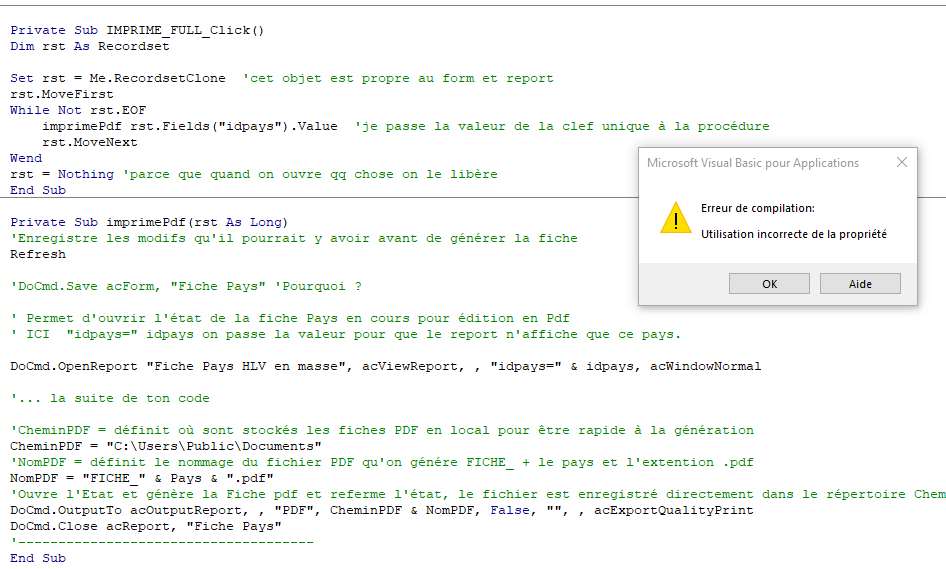

    Bonjour Et Merci pour la réponse commentée,
    J'ai un souci quand je clique sur le bouton , j'ai ce message :
    Utilisation incorrecte de la propriété "rst"
    Est ce que j'ai mal recopié le code ?
    j'ai juste modifié le nom du bouton "IMPRIME_FULL" et le nom de l'état "Fiche Pays HLV en masse"

    A corriger :
    Private Sub Button_Editer_pdf_Click()
    dim rst as DAO.recordset
    set rst = me.recordsetclone  'cet objet est propre au form et report
    rst.movefirst
    while not rst.eof
        imprimePdf rst.fields("idpays").value  'je passe la valeur de la clef unique à la procédure
        rst.movenext
    wend
    rst=nothing 'parce que quand on ouvre qq chose on le libère
    End sub
    Private Sub imprimePdf(idpays  as long)
    'Enregistre les modifs qu'il pourrait y avoir avant de générer la fiche
    Refresh
    'DoCmd.Save acForm, "Fiche Pays" 'Pourquoi ?
    ' Permet d'ouvrir l'état de la fiche Pays en cours pour édition en Pdf
    ' ICI  "idpays=" idpays on passe la valeur pour que le report n'affiche que ce pays.
    DoCmd.OpenReport "Fiche Pays", acViewReport, ,  "idpays=" & idpays , acWindowNormal
    ... la suite de ton code
    end sub

    J'ai toujours ce problème.. Nom : 2024-03-18 13_50_40-Microsoft Visual Basic pour Applications - RSA Fiche Pays - TEST IMPRESSION .jpg
Affichages : 130
Taille : 71,3 Ko

    bonjour,
    petite erreur d'inattention ? c'est DAO.Recordset, pas DAO.rRecordset
    penser à compiler le code: cela ne garantit pas qu'il est correct mais au moins vérifie la syntaxe ...

    la référence DAO n'est pas chargée.

    non je pense que cela vient bien du "rR" dans DAO.rRecordset:
    Nom : _0.JPG
Affichages : 121
Taille : 16,5 Ko
    ou pas ...

    ou pas... plutôt pas complètement.
    Si tu relis le 1er message après l'utilisation de mon code, l'orthographe de Recordset est bonne. Et le problème est déjà là.

    Bonjour, je comprends pas çà ne fonctionne toujours pas.
    Désolé de vous solliciter encore.
    Merci de votre aide
    Nom : 2024-03-19 09_32_24-Microsoft Visual Basic pour Applications - RSA Fiche Pays - TEST IMPRESSION .jpg
Affichages : 117
Taille : 29,7 Ko
