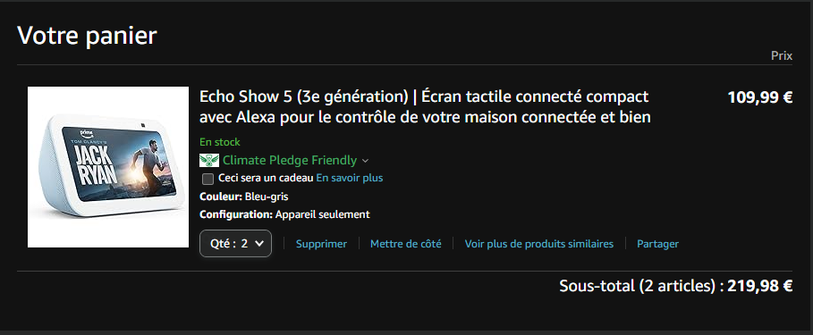

    J'ai pas vraiment eu la réponse à ma question, est-ce qu'un article peut avoir plusieurs lignes de commande ?
    Pour moi une ligne de commande c'est ça :
    Nom : dev.com-forum-ex-lignecommande.png
Affichages : 40
Taille : 72,7 Ko
    Mais si j'ajoute le même article à mon panier donc j'ai 2 articles mais une seul ligne de commande non ?
    Nom : dev.com-forum-ex-lignecommande-2-articles.png
Affichages : 39
Taille : 72,9 Ko
    Sinon sa voudrait dire que j'ai 2 lignes de commande pour le même article acheté donc j'aurai un truc du genre :
    Nom : dev.com-forum-ex-2-lignecommande-2-meme-articles.png
Affichages : 39
Taille : 144,7 Ko
    Mais sur Amazon c'est pas le cas il y a une seul ligne de commande avec 2 article dedans.
    Je reprends le MCD du post #7 :
    L’entité-type LigneCommande contient un attribut quantité et ne fait référence qu’à un seul produit.
    Le produit Echo Show 5 est donc référencé une seule fois mais fera l’objet d’un achat en quantité = 2, une seule ligne de commande fera donc l’affaire.
