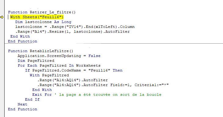

  6. #46
    autre
    Décembre 2015
    Activité : autre
    Inscription : Décembre 2015
    Messages : 76
    Bonjour, merci pour l'aide
    Je ne savais pas qu'on pouvait avoir un codename d'une sheet au nom évolutif! Par contre je ne sais pas où trouver cet info de Feuil16
    j'ai tenté d'adapter le code mais cela ne fonctionne pas, cela plante cela bloque à Feuil16
    Nom : filtre .JPG
Affichages : 84
Taille : 45,2 Ko
  7. #47
    Membre expérimenté
    Septembre 2024
    181
    Localisation : Autre
    Activité : ‫‬
    Inscription : Septembre 2024
    Messages : 181
    le dernier code est indépendant fonctionne sans les fonctions proposées avant il fait exactement la même tâche, je ai adapté directement à l'adresse indiqué dans ton dernier message "A14:AQ14" .

    recherche_port
    def_date 'Permet de connaitre la date en fonction de l'heure, Si avant 2h du matin date du jour -1, si après 2h matin date du jour
    creat_IMS   'Creation de l'onglet IMS de la semaine en cours
    badger_caisse 'Badgeage de la caisse + tare + recherche du numéro de caisse dans la bdd TOOLMOOV
    MsgBox "Veuillez déposer la caisse sur le plateau de la balance" & vbCr & vbCr & "Puis appuyer sur la touche ENTER", vbOKOnly, "Action à effectuer"
    pesee
    comparaison
    prot
    End Sub
    Pour ma culture, je me demande pourquoi j'ai dû mettre Call Module1.filtre et que filtre seul ne fonctionne pas.
    Alors que les autres appels macro semblent fonctionner comme creat_IMS par exemple.. ou masq_auto etc
