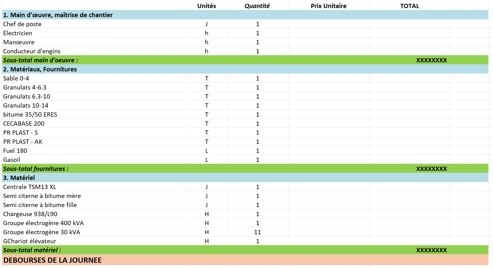

    Voilà la capture d'écran du rapport journalier. Je veux réutiliser exactement le même modèle mais en récupérant les données des feuilles qui se créent un jour sur l'autre.

    Conseil, Formation, Développement - Indépendant
    Février 2010
    8 554
    Activité : Conseil, Formation, Développement - Indépendant
    Inscription : Février 2010
    Messages : 8 554
    Il est déconseillé de mélanger
    • sous-totaux et détail dans une une même colonne,
    • sous-titre et données dans une autre
    cela complique les calculs et les synthèses, n'est pas compatibles avec les possibilités actuelles d'Excel comme les tableaux structurés qui existent depuis plus de 20 ans.
    Respecter dans Excel les mêmes règles que celles des bases de données facilitent les choses.
    Là cela ressemble aux livres de comptes papier du siècle dernier.
    Je te conseille donc un tableau structuré avec les colonnes: Catégorie (pour main d’œuvre, Matériaux, fournitures,...) Poste (pour Chef de poste, Sable...), Unité, Quantité, Prix unitaire, Total, Sous-total catégorie
    Les deux dernières colonnes contenant des formules (ou éventuellement calculées par ta synthèse VBA). Si dans ton exemple il n'y a que les lignes de sous totaux, une seule suffit)
    Les tableaux structurés disposent d'une ligne spécifique pour le total, paramétrable et affichable/masquable à volonté.
    Il suffit que les tableaux structurés aient un nom commençant par une racine au choix (par exemple J_ pour jour) suivi d'un libellé au choix pour qu'une synthèse PowerQuery traite l'ensemble de ces tableaux au fur et à mesure de leur apparition dans le classeur.
    http://www.excel-formations.fr/Trucs_astuces/PQ04.php
    Si tu maintiens ta structure, il faudra :
    • soit nommer, via ton code VBA, la plage occupée par la synthèse sur chaque onglet, toujours avec une racine permettant de ne pas confondre ces synthèses avec d'autres plages nommées (le nom doit avoir une portée classeur donc attention aux copies d'onglets qui dupliquent le nom mais avec une portée onglet)
    • soit avoir une règle de nommage de ces onglets, enregistrer le classeur avant d'actualiser la synthèse qui considère alors le classeur enregistré sur le disque et peux synthétiser les onglets plutôt que des plages nommées.
    Une autre approche plutôt que d'avoir plus de 20 onglets de synthèse par classeur, serait d'avoir une unique synthèse à la demande : choix d'un jour ou d'une autre période (semaine ou mois par exemple) et calcul de la synthèse en fonction du choix. Personne ne regarde simultanément plusieurs onglets...
