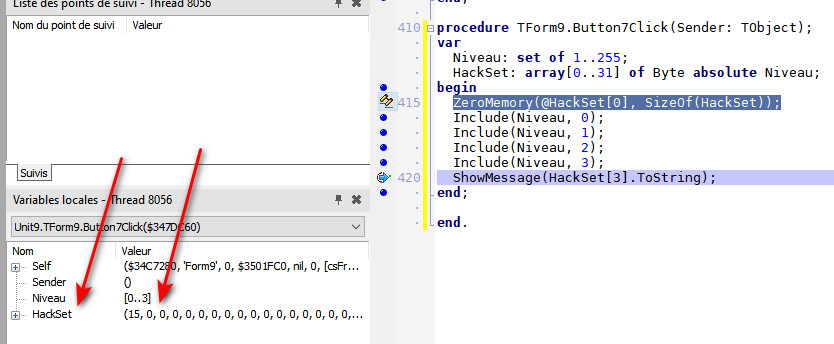

    Je suis étonné du fonctionnement du code suivant qui affiche OK :
    type
      TNiveau = set of 1..255;
    procedure TForm9.Button6Click(Sender: TObject);
    var
      Niveau: TNiveau;
    begin
      Niveau := [];
      Include(Niveau, 0);
      if 0 in Niveau then
        ShowMessage('ok');
    end;
    Le fait que 0 ne fasse pas partie de l'ensemble TNiveau ne devrait-il pas déclencher une erreur ?

    Il serait intéressant de vérifier quel bit est actif selon la valeur !
    Est-qu'un set qui ne commence pas à zéro, commence quand même à zéro
    Voir la différence en mémoire, un set c'est juste un tableau de bit,
    type
    Include(Niveau, 0); bit 0 dans le premier byte soit 0000 0001
    Include(Niveau, 1); bit 1 dans le premier byte soit 0000 0010
    if (PByte(@Niveau)^ and 1) = 1 then
      ShowMessage('0');
    if (PByte(@Niveau)^ and 2) = 2 then
      ShowMessage('1');
    ce qui fonctionnerait de la même façon que set of 0..255; ... car c'est la valeur de l'enum qui indique le bit, il ne font pas de valeur de l'enum - valeur de début
    un rappel pour connaître le nombre d'item actif, ça date de Delphi 5 mais je ne crois pas que cela ait changé

    @ShaiLeTroll : ton code de test affiche bien 0 puis 1 avec les boites de dialogues.
    Je l'ai même étendu un peu et chaque test passe à True sans problème.
      Include(Niveau, 0);
      Include(Niveau, 1);
      Include(Niveau, 2);
      Include(Niveau, 3);
        ShowMessage('0');
        ShowMessage('1');
      if (PByte(@Niveau)^ and 3) = 3 then
        ShowMessage('2');
      if (PByte(@Niveau)^ and 4) = 4 then
        ShowMessage('3');
    Par contre je viens de refaire un test en commentant Include(Niveau, 2);
    Résultat affiché : 0 puis 1 puis 2 :-(
    en commentant seulement Include(Niveau, 0);
    Résultat : 1 puis 3
    Plus ça va moins je comprends

    Attention, ces tests ne sont pas les bons
    Il faut reflechir en binaire donc en puissance de 2
    3 = 0011 soit include (0) 0001 et (1) 0010 ce ne qui ne correspond pas à include 2 (0100) soit 4 en décimal
    Comme on ne peut pas écrire du binaire dans le code, on peut attirer l'oeil en écrivant en hexa
    procedure TForm1.Button1Click(Sender: TObject);
    type
    var
      Niveau: TNiveau;
    begin
      Include(Niveau, 0); // en mémoire, tableau de 32 octets avec le premier byte à 0000 0001 = 01
      Include(Niveau, 1); // en mémoire, tableau de 32 octets avec le premier byte à 0000 0010 = 02
      Include(Niveau, 2); // en mémoire, tableau de 32 octets avec le premier byte à 0000 0100 = 04
      Include(Niveau, 3); // en mémoire, tableau de 32 octets avec le premier byte à 0000 1000 = 08
      if (PByte(@Niveau)^ and $01) = $01 then
        ShowMessage('0');
      if (PByte(@Niveau)^ and $02) = $02 then
        ShowMessage('1');
      // Test faux !
        ShowMessage('2 faux positif via 3');
      // Test corrigé !
      if (PByte(@Niveau)^ and $04) = $04 then
        ShowMessage('2');
      Exclude(Niveau, 2);
      // Test faux !
      // Test corrigé !
      if (PByte(@Niveau)^ and $04) = 0 then
        ShowMessage('2 absent');
      if (PByte(@Niveau)^ and $08) = $08 then
        ShowMessage('3');
    end;
    Cette approche pour les tests ne fonctionnent que jusqu'a $8000 0000 0000 000 pour le bit 63, la manipulation d'un set en interne par Delphi c'est de décalage et mask binaire, mais connaitre cela permet de comprendre qu'un set of 0..255 c'est un bloc mémoire de 32 octets, soit 256 bit, chaque bit indique la présence d'une valeur entre 0 et 255, la valeur servant pour le shl.
    Aide via F1 - FAQ - Guide du développeur Delphi devant un problème - Pensez-y !
    Attention Troll Méchant !
    "Quand un homme a faim, mieux vaut lui apprendre à pêcher que de lui donner un poisson" Confucius
    Mieux vaut se taire et paraître idiot, Que l'ouvrir et de le confirmer !
    L'ignorance n'excuse pas la médiocrité !
    L'expérience, c'est le nom que chacun donne à ses erreurs. (Oscar Wilde)
    Il faut avoir le courage de se tromper et d'apprendre de ses erreurs
    Novembre 2007
    3 527
    Âge : 63
    Inscription : Novembre 2007
    Messages : 3 527
    Je comprends mieux.
    D'ailleurs, je viens de tester le code suivant;
      G := PByte(@Niveau)^;
    G vaut 15, donc, 1111 en binaire.
    Bon, il reste quand même que Delphi accepte l'ajout d'une valeur qui ne fait pas partie de la plage prévue et ça c'est un peu ennuyeux.

    Alors oui, c'est ça sauf que ça ne donne pas exactement le résultat que je voulais
    D'abord, mais peut-être que ça vient de la version Delphi (XE7) j'ai du remplacer la première ligne par ZeroMemory(@HackSet[0], SizeOf(HackSet));
    Ensuite voici ce que ça donne dans le tableau :
    Nom : resultat.jpg
Affichages : 160
Taille : 92,2 Ko
    Alors que je cherchais plutôt à avoir une sorte de représentation binaire du genre
    1, 1, 1, 1, 0,0,0,0,0,0,
    Même si le 15 obtenu est bien égal au binaire 1111
