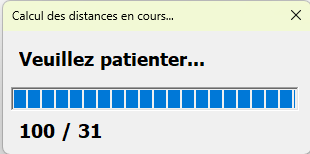

    Aprés l'imbrication d'une boucle for avec une boucle while wend,
    j'ai quelques soucis :
    Ce message.
    Nom : bug1.png
Affichages : 121
Taille : 5,9 Ko
    Et aprés le total qui devrait être de 1 à 5 et pas 100 (la propriété bloquée du champ Progression de l'UF)
    Nom : bug2.png
Affichages : 112
Taille : 4,5 Ko
    voilà le code
    Sub test2()
    Dim i%, y%, cp1%, Ligne%
    cp1 = 31
    Afficher.Show False
        While Ligne <= cp1
            For i = 2 To cp1
                If Range("C" & i).Value > Range("B" & i).Value Then
                    Range("D" & i).Value = Range("A" & i).Value
                    y = y + 1
                        Afficher.Progression.Value = y
                        Afficher.Restant.Caption = y & " / " & cp1
                        DoEvents
                End If
            Next i
        Wend
    Unload Afficher
    End Sub
    Et le doevents je sais pas trop ou le mettre.
    test.xlsm
    Merci de votre aide

    Hello,
    dans Test2, dans la boucle While vous utilisez "Ligne" et vous incrémentez "y", Ligne est donc toujours à 0 et toujours inférieur à cpl

    Bonjour Nainportekoi,
    Fatigué pour pas voir çà
    Je vais le mettre sur le gros fichier maintenant

    résolu si tu veux mais moi je te dis que non
    il faudra nous expliquer a quoi te sert la boucle while puisque tu boucle de 1 a cp1 avec ta boucle for
    d'autant plus que ligne n'est incrémentée nulle part dans le code
    ce genre de pratique est chronophage
    surtout pour 31 tests

    Bonjour patemeziere,
    C'est bien de faire l'inspection des travaux finis
    Il manquait le remplissage en bleu jusqu'au bout, comme çà.
    Nom : bug2.png
Affichages : 94
Taille : 3,7 Ko
    Et non c'est pas utile sur ce fichier test, mais j'ai parlé de l'appliquer sur un gros fichier non ?
    Il génére ces 31 onglets et le dernier (en rose) donne environ 5 secondes d'attente.
    Nom : ongls.png
Affichages : 94
Taille : 18,6 Ko
    C'est clair ?

    nous nous sommes pas compris
    c'est pas grave vous reviendrez
    j'ai cru comprendre que y était en fait ligne
    et qu'il s’agissait donc de générer 30 pages
    donc la condition if ne doit pas contenir l'affichage sinon ce n'est pas cohérent AVEC L ETAT DE L AVANCEMENT DE 2 A 31
