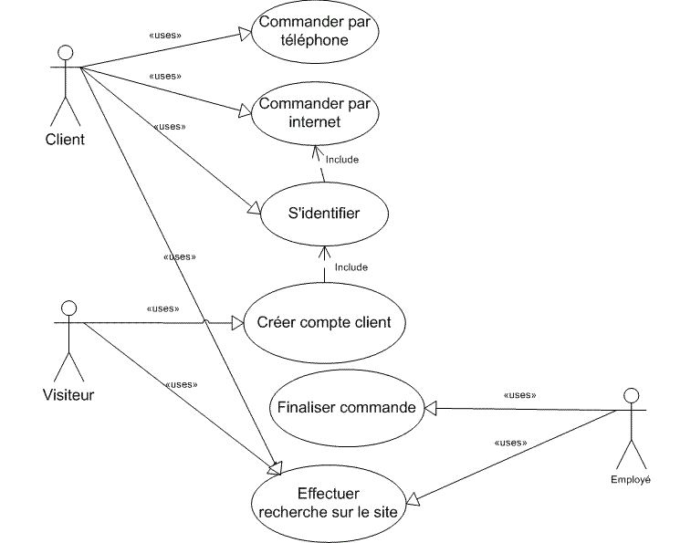

    Bonjour à tous
    Voici une esquisse des UseCase que je viens de réaliser.
    Si vous pouviez me dire ce que vous en pensez
    Merci !

    je supprimerai "S'identifier" et je préciserai la notion de recherche

    si tu laisses le UC s'identifier tu dois retourner la dépendance avec commander par internet
    et je ne pense pas que l'UC creer compte client inclue s'identifier, ou alors ce n'est pas la meme que pour commander par internet car l'utilisateur n'effectue pas exactement les meme actions.

    "uses" inutile
    Les flèches que tu utilises ne sont pas les bonnes
    Pour l'identification, tu peux mettre cela en pré-condition des UCs ou le préciser simplement au début du scénario du UC

    J'arrive un peu apres la bataille mais il y a un probleme avec l'include creer un compte client. En effet il etend un UC accessible seulement a l'acteur client... qui a deja un compte.
    Sinon, est il necessaire de creer un compte client pour commander par telephone?
    Un acteur est en trop car tous les UC sont accessibles par celui actuellement appele "client" (qu'il sera necessaire de renommer) et Visiteur sera a supprimer: un seul acteur est suffisant.
    Ensuite, Employe devrait aussi etre un acteur secondaire des UC commander; d'ailleurs, pour moi, ces 2 UC commander par internet et par telephone ne representent qu'un seul et meme UC commander; c'est a peu pres la meme chose que de savoir quel mode de paiement va adopter le client. Ca n'ajoute pas de valeur dans ce cas, ca serait donc a simplifier. Par contre tu peux les preciser dans la description textuelle.
    J'ai du mal a voir l'interet de l'UC "finaliser commande": ca s'apparente plus a une action qu'a un cas d'utilisation . Ca serait plutot un UC "Traiter une commande", avec eventuellement le client en acteur secondaire (mais ce n'est peut etre qu'une question de vocabulaire dans ce cas).
    Il faudrait renommer l'UC "Rechercher produit sur le site" en "Rechercher produit". Tu peux aussi, comme de l'a deja indique ego, specialiser ton UC Rechercher en precisant les differents types de recherches accessibles par exemple.
    Pour l'UC s'identifier il est aussi possible de le mettre en cas d'utilisation inclus.

    Absolument ok pour la remarque sur l'include. Cette relation est fausse.
    Pour la différenciation entre les différents canaux (téléphone ou internet), tout dépend de la dynamique des UCs. S'il n'y a pas de différence, ne faire qu'un UC mais s'il y a des différences, faire 2 UCs. Dans ma boite, une banque, les UCs en fonction des canaux sont souvent très différents, il y a aussi des règles de gestion qui peuvent être applicables qu'à certains canaux, aussi il est préférable dans ce cas de différentier les UCs par canal.
    Qu'y a t-il derrière le UC Finaliser Commande ? = quel en est son objectif ?
    Pour le UC "Rechercher un produit sur le site", perso je n'ai pas de reproche sur le "sur le site". Maintenant, est-ce que l'intention est de rechercher un produit ou de "Consulter le catalogue produits" ? Mais bon, ce point n'est pas super important.
