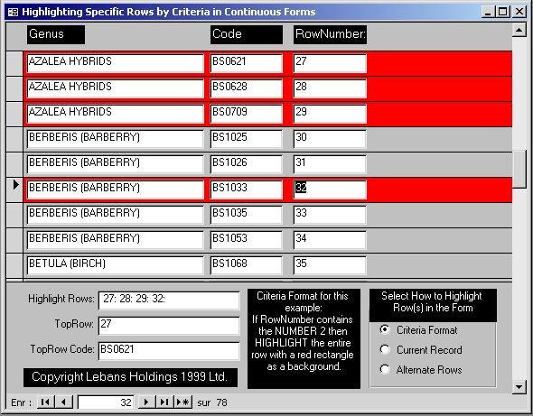

    Je me suis dit que, au point où j'en étais, je pouvais aussi te faire une copie d'écran du Formulaire obtenu avec www.lebans.com.
    Tu verras, c'est pas mal du tout !
