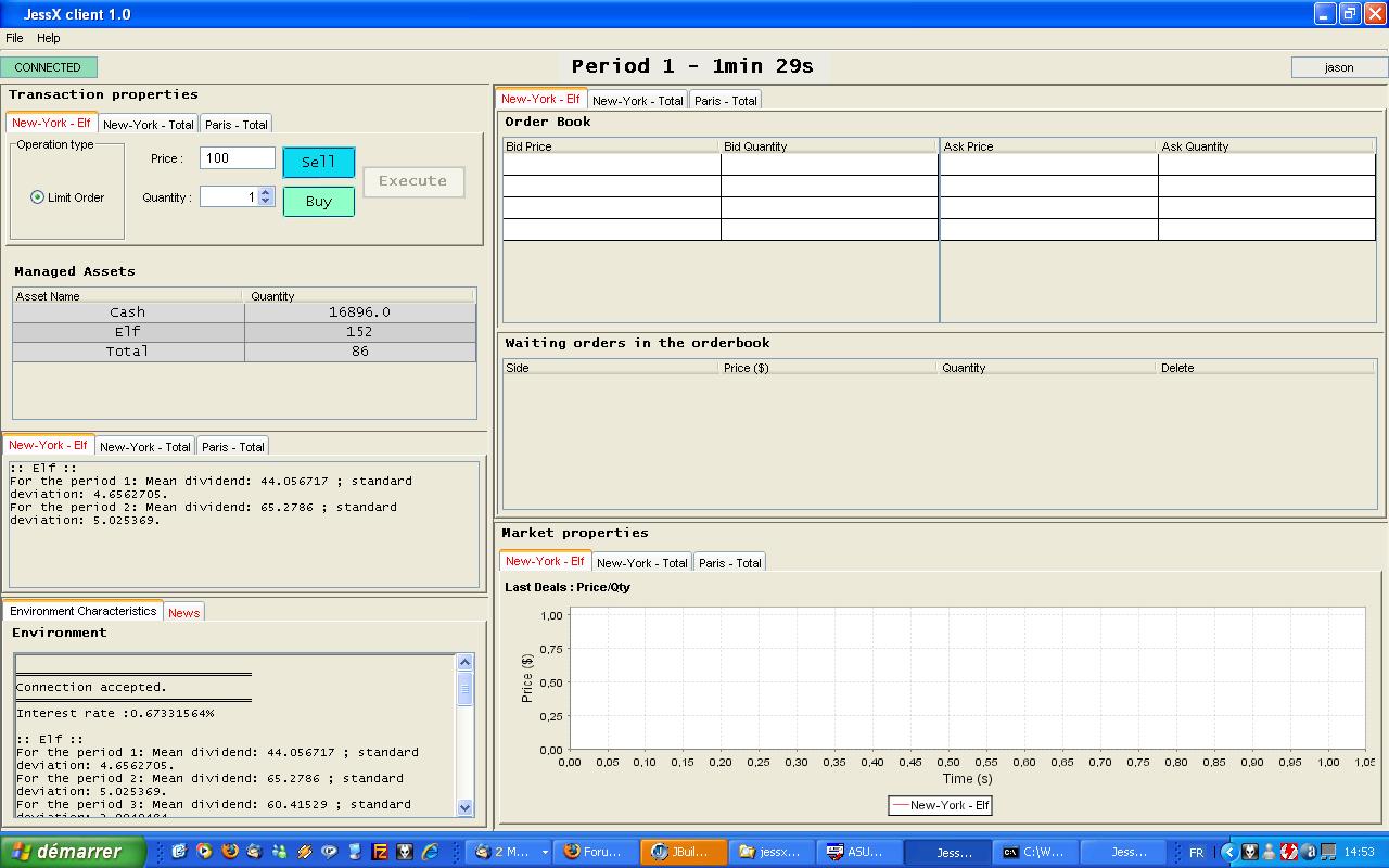

    PS : je vous joins un screenshot de mon interface afin que vous puissiez mieux appréhender le problème.

    Attention la CardLayout est un layout et non un composant graphique. Ca ne s'utilise pas pareil.
    Je pense qu'avec ta capture d'écran tu devrais reposer clairement ta problèmatique, c'est un peu flou sur le résultat que tu attends.

    Je vais essayer de clarifier mon objectif :
    Sur le screenshot, tu peux voir qu'il y a quatre groupes d'onglets identiques (quatre jTabbedPane) New York - Elf, New York - Total, Paris - Total. Chaque onglet correspond à une action boursière différente. Lorsque l'on change d'onglet sur l'un des jTabbedPane, les 3 autres changent également.
    C'est la solution qui avait été retenue pour relier les 4 panneaux (à chaque action correspond un graphe "Market Properties", un "Order Book" ... cf screenshot).
    Mon travail est donc d'alléger l'interface, en ne mettant plus qu'un groupe d'onglets en haut, qui commanderait les 4 fenêtres. Est-ce plus clair ?
    Je me demande si, tout simplement, il n'y a pas possibilité de masquer les petits onglets (là ou sont notés New York - Elf, New York - Total, Paris - Total) sauf pour un seul jTabbedPane. Mais a priori, ce ne sera pas aussi simple !
    Merci pour ton aide, j'espère avoir été clair !
