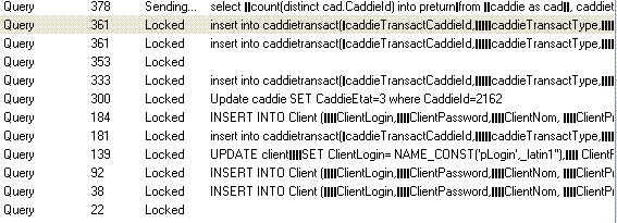

    edit : sous mySQL Administrator, on pouvait voir des threads d'ecriture sur cette table en attente lorsque le bug survenait, leut etat etait 'locked'

    le bug est revenu, a priori, il apparait lorsque les stats sont lancées sur le site.
    nos stats lancent de grosses procedures stockées qui lancent de grosses fonctions sur les elements des selects...
    sauf que... un select meme dans une prc sto qui lance des fonctions ne peut pas provoquer de lock, non?
    ps : en fichier joint : un print screen d'un thread bloquant et des threads bloqués
