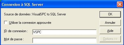

    Mais sous le profil utilisateur, lorsque l'application se ferme, la fenêtre suivant apparait :
    Et là, si je tappe le mot de passe, c'est bon, l'exportation se fait bien...sauf que le problème, je ne peux pas me permettre de saisir le mot de passe, car c'est une exportation automatique toutes les XX minutes...et il n'y a pas forcement quelqu'un devant le PC.

    Bon je pense avoir trouver le pb, d'après microsoft, il y aurait un pb de version MDAC (en tout cas, c'est bien la cause que j'ai) :
    http://support.microsoft.com/kb/q279526/
    Je vous tiens au courant...on sait jamais, si quelqu'un d'autre galerera autant que moi
