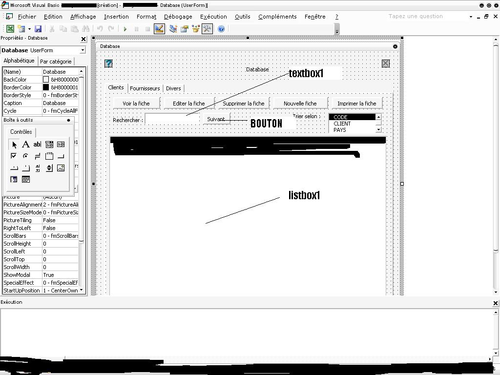

    Bonjour ,
    J'ai une listbox qui est remplis grace a des données excels . La listbox contient plusieurs colones . J'ai ajouter une textbox1 et une bouton pour lancer une recherche .
    Ce que j'aimerais : lorsque je clique sur le bouton , VBA recherche le TextBox1 dans la ListBox1 pour m'afficher la ligne qui contient , dans la premiere colone uniquement , le TextBox1 ou une partie de celui-ci . Lorsque je reclique sur le bouton , ca cherche le suivant .
    J'ai trouvé ca :

    Sauf que VBA ne connais pas hwnd et je n'arrive de toute facon pas à bien parametrer la recherche en question .
    Pouriez-vous m'aider svp ?
    Une image pour clarifier
    Cordialement.
