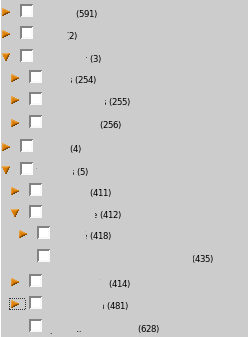

    Voilà j'ai un problème métaphysique, qui touche aux hauteurs algorithmique.
    Depuis une base de données via php, je génère un menu cf fichier joint.
    Ce menu est une liste (ul,li) modifier avec feuille de style et javascript qui vont bien pour lui donner cette allure et de l'interactivité.
    Bien, maintenant, je souhaiterais régenerer mon arbre n-aire à partir du tableau de noeud ci dessous (constuit en php):

    Le résultat : la fonction genereTree fait UN parcours en profondeur!!!
    En d'autres termes : il me fait une seule branche avec au bout ses petites feuilles, mais il ne veut pas continuer sa construction.
    Où me trompe je???
